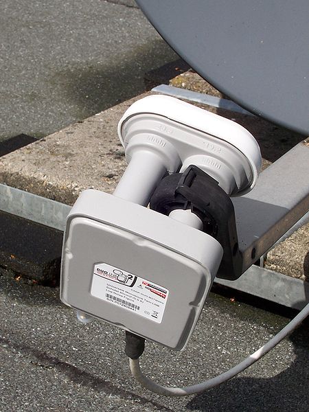

Ik heb een schotel met een duo LNB voor Astra 1 en 3. Nu is de schotel bij dakwerkzamheden niet meer optimaal gejusteed.
In welke volgorde moet ik opnieuw afstellen: eerst een station op 23,5 pakken (b.v. TV Rijnmond) en dan een op 19,2 graad pakken (b.v. SBS6) of net anders om?
Ik heb nu Bit Errors en sommige stations kan ik niet meer ontvangen. Op welke stations kan ik het beste afstellen?

Precies zoals je omschrijft is een prima volgorde om af te stellen. Is je schotel alleen een beetje gedraaid, of is er iets met de LNB gebeurd?
In het eerste geval hoef je alleen je schotel maar terug te draaien en alles zal zijn zoals het was.
Als je nu beeld hebt op beide satellieten, dan moet je de schotel een klein beetje naar links
draaien en kijken of het of het beter is geworden ,zo niet dan naar rechts draaien.
Staat de schotel op een tegel voet ,dan moet je er even om denken dat hij wel waterpas staat.
Als het goed is, zit de lnb zo op de schotel
Het probleem was laasteindelijk niet het afstellen van de schotel maar de LNB was gedraaid. Nu werkt het weer. Bedankt voor de hulp!
