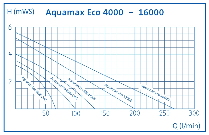

Ik heb eens even kritisch naar de filter- en pompcapaciteit gekeken. Volgens het datablad van de pomp (Oase ecomax 4000) is de capaciteit bij een opvoerhoogte van zo'n 1,5 meter 50 liter/minuut, wat neerkomt op 3000 liter/uur. Ik heb een visvijver (geen koi) met planten van ongeveer 5200 liter
Het filter heeft een aanbevolen pompcapaciteit nodig van 2500 liter/uur.
Zie hier
Hierbij moet ik nog wel zeggen dat ik een UV lamp heb aangesloten, waarvoor ik de aanvoerslang van de pomp van 32 mm naar 25 mm heb moeten terugbrengen. Hierdoor zal ik ook wat capaciteitsverlies hebben, maar dan zit ik nog ruim boven de aanbevolen pompcapaciteit.
Hiervoor zijn 3 oplossingen te bedenken:
- Een restrictie in de aanvoerslang zetten
- Het filter hoger neerzetten zodat er meer drukverlies optreedt.
- Een klein gat in de vijverslang maken (onder water!) om zo drukverlies te krijgen
Dan zal de uitloop ook wat rustiger worden en zal het borrelen hopelijk ook afneemt.
Welke oplossing ik ook kies, de pomp zal altijd maximaal blijven draaien, dus een energiebesparing levert het niet op.
