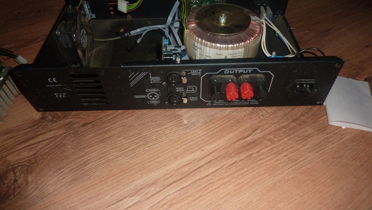

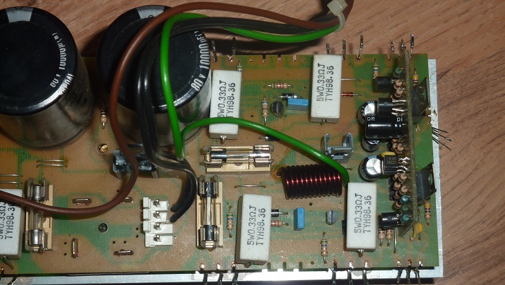

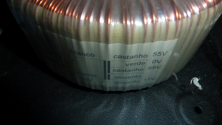

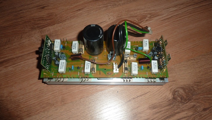

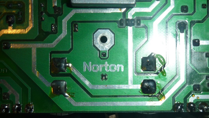

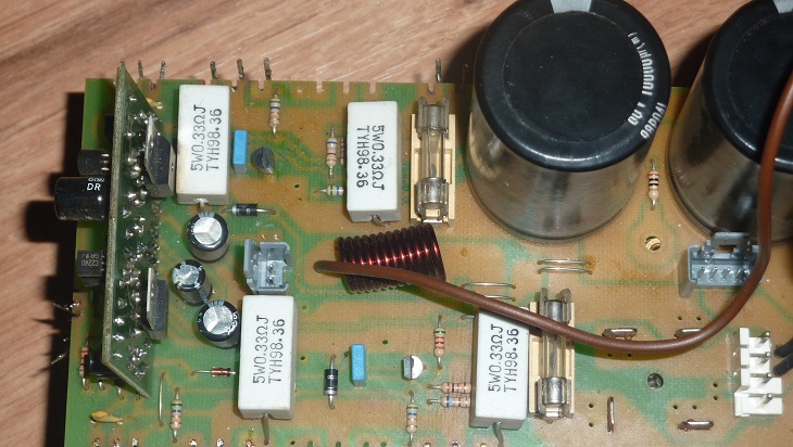

hier zijn de foto's van de versterker
deel 1/2
wavefrontier T55 - 13.0 - 19.2 - 23.5 - 28.2
db 500s - philips 6071 out of use - philips7121 HD (stuk)

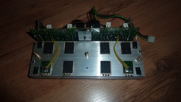

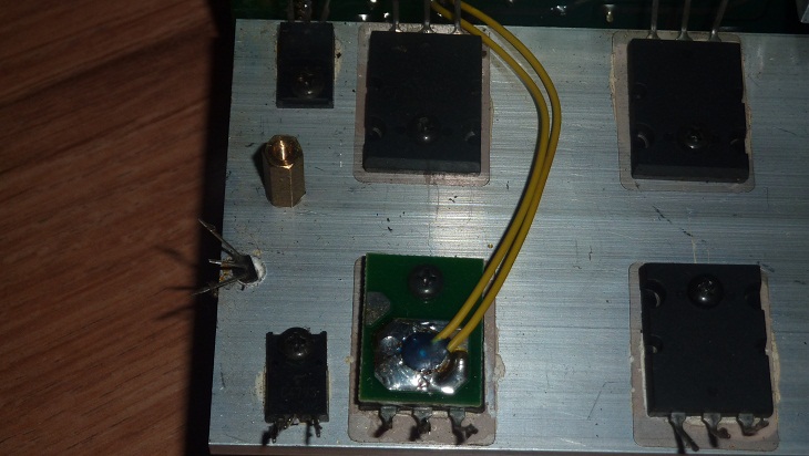

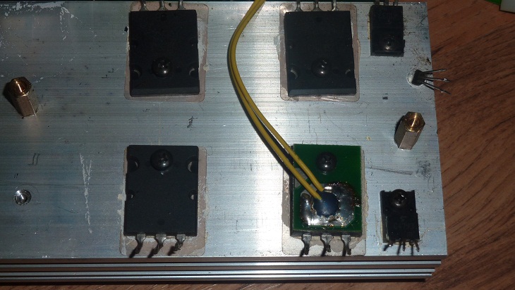

deel 2/2
op foto 7 zie je de transistors die stuk zijn.
er zijn er 3 stuk. de enige die werkt is die met de sensor op.
de 3 kleine aan de zijkant zijn nog goed. vergeleken met het werkende kanaal.

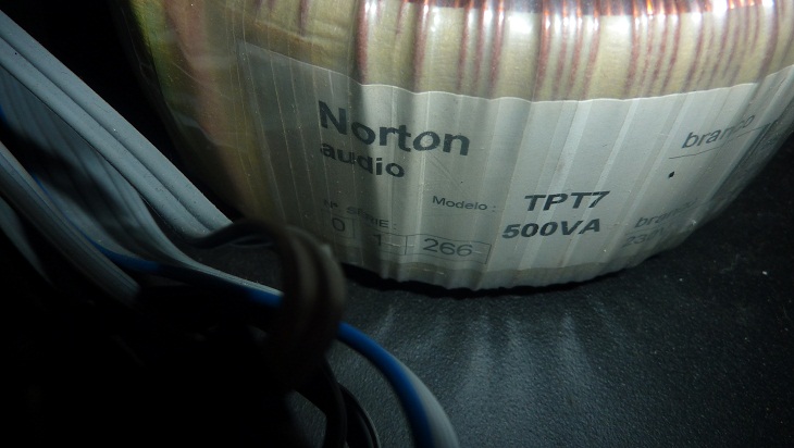

mss dat iemand mij kan vertellen hoeveel watt deze versterker is??
groeten

de luidsprekers zijn 100 procent in orde. spelen perfect en zuiver.
transistors welke vervangen gaan worden stond al vermeld op de vorige pagina!!!!!!
1 kanaal heeft 2x toshiba 2SC5200 en 2x toshiba 2SA1943 transistors erop zitten!!!! en het is een 2 kanaals versterker
van het kanaal dat niet werkte was 1x 2SC5200 stuk en 2x 2SA1943 stuk.
of er iets van beveiliging op zit weet ik niet.
ik weet wel als ik hem aanzet dat ik eerst een "klik" hoor voordat er geluid uit de speakers komt.
ik heb zo foto's getrokken dan er mss iemand is die dit merk of opstelling kent.

in zie net dat dat de norton nx-300 een lichtere versie is. die heeft gewoon jack aansluitingen ik heb xlr op mijne.
dan zie ik nog 2 types n600 2x300w en de n100 2x500w.
alleen staan er geen foto's bij ofzo dus ik kan niet zien welk type het juis is.
