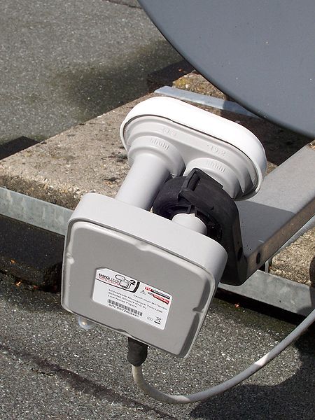

annieke Geplaatst: 22 maart 2011 Geplaatst: 22 maart 2011 Hallo, ik heb al een tijdje een dubbele lnb voor astra 1 en astra 3. Maar tot nu heb ik alleen astra 1 gekeken. Nu wil ik graag alles klaar hebben, maar het lukt me niet. Ik heb een monoblock duo lnb van canal dig, voor 60 cm schotel.(heb topfield 5500 twintuner doorgelust, dus 1 aansluiting "afgesloten"), schotel is 60 cm. Ik ben de hele middag aan het draaien en instellingen op de tf aan het veranderen, maar ik kom er niet uit. Kan iemand mij aub helpen? Hoe en wat moet er staan bij diseqc 1.1 en 1.0? Ik krijg trouwens bij astra niets, mijn astra 1 staat op de TF bij astra 2. Wat ik ook doe, ik krijg dat ook niet goed. De lnb zit met 19,2 in de houder.

annieke Geplaatst: 22 maart 2011 Auteur Geplaatst: 22 maart 2011 De topfield staat op astra 23,5, maar ik krijg dus astra 1. Als ik ga draaien krijg ik geen beeld. Ik heb geprobeerd om hem op astra 3 te krijgen, maar lukt niet. Moet de lnb scheef staan ofzo, ik las zoiets. Maar geen idee hoe scheef.
Gerard 76 Geplaatst: 22 maart 2011 Geplaatst: 22 maart 2011 Staat ie ongeveer zo? Zo moet ie namelijk staan.
swarfega Geplaatst: 23 maart 2011 Geplaatst: 23 maart 2011 Ik heb een sticker op de lnb van de astra 3 gedaan en toen uitgericht op de astra 1 sticker weg een beeld Succes
satencom Geplaatst: 23 maart 2011 Geplaatst: 23 maart 2011 Je moet de lnb instellingen zo zetten anders krijg je geen beeld, je kunt het beste eerst 19,2 zien te krijgen en dan de 23,5 astra 19,2 diseqc 1.0 1 van 4 astra 23,5 diseqc 1.0 2 van 4 Volgens de wet van Bartjens moet het kunnen En met de vriendelijke groeten Hendrik En Is je Probleem opgelost? Help anderen door te vertellen hoe je dat hebt gedaan.
