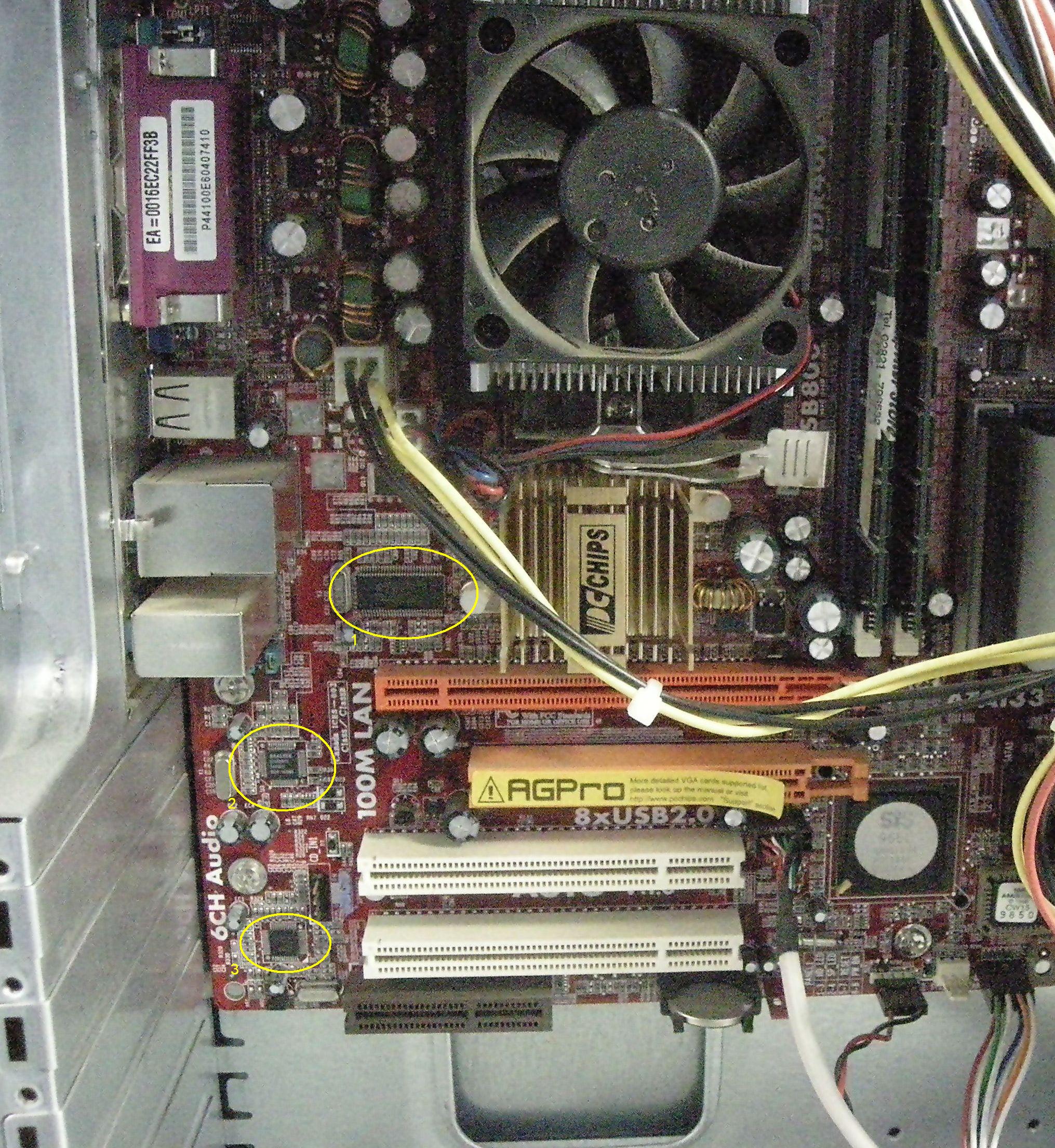

Hellum Geplaatst: 28 maart 2011 Geplaatst: 28 maart 2011 Origineel bericht van: columbo Ik heb en foto van de Tecnische beschrijving gemaakt,ik kan hier echter geen aparte Audio Chip vinden.Dus ik denk dat er een aparte Audio kaart in moet.Het moederbord is uit 2007. Je hebt een AC97 compatible audio chip, als je het merk en type nu wist was het al makkelijker, je kunt het beste even op het moederbord zelf kijken wat er op staat. (is niet moeilijk) zit meestal ergens tussen de geluidsuitgangen en de front connector (voor geluid) MVG. Gerard If history repeats itself, and the unexpected always happens, how incapable must Man be of learning from experience. -George Bernard Shaw

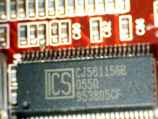

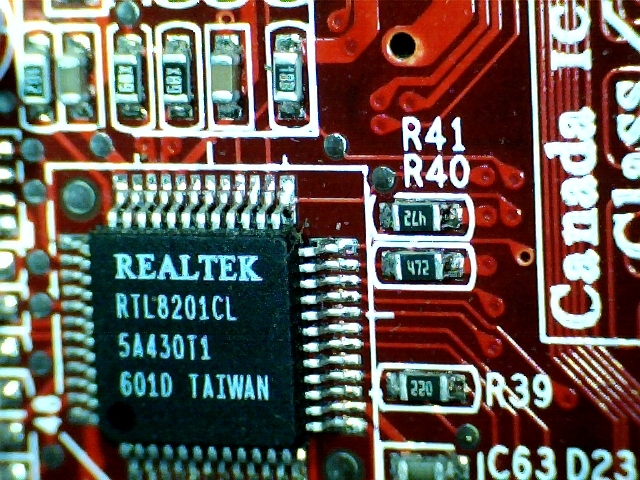

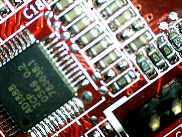

Hellum Geplaatst: 28 maart 2011 Geplaatst: 28 maart 2011 schrijf eens over wat er op de omcirkelde ic's staat genummerd in volgorde van waarschijnlijkheid. MVG. Gerard If history repeats itself, and the unexpected always happens, how incapable must Man be of learning from experience. -George Bernard Shaw
columbo Geplaatst: 28 maart 2011 Auteur Geplaatst: 28 maart 2011 Ikl heb een foto's gemaakt in de juiste volgorde 1=CJ is boven 2= midden.3e ging er niet bij,zie volgende.
henkvd1 Geplaatst: 28 maart 2011 Geplaatst: 28 maart 2011 De laatste is de audio chip AD1888, google geeft helaas ook niet veel hoop voor een win7 driver.
