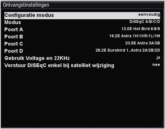

vGnp Geplaatst: 13 april 2011 Geplaatst: 13 april 2011 Origineel bericht van: Marc put Speelt de positie van de instellingen op de dreambox AA/AB/BA/BB een rol als bijvoorbeeld op de DiSEqC 13 op A, 19 op B, 23 op C en 28 op D staat? Je moet bij DiSEqC instellingen nooit een hogere protocol versie nemen dan nodig is. Eenvoudiger gezegd: DiSEqC A/B/C/D zou moeten volstaan. Je zou dus helemaal niets nodig (moeten) hebben met AA t/m BB. vGnp VU+ Ultimo4K - FBC Cable - VU+ Ultimo4K - FBC Satellite Kathrein KEA 1000/W - Wavefield T90 Satlook Digital NIT

Marc put Geplaatst: 13 april 2011 Auteur Geplaatst: 13 april 2011 Mijn vriend heeft een Dreambox 7000 (enigma 1). Bij een DM7000 zijn de instellingen 4 LNB met DiSEqC.... AA/AB/BA/BB. Jij toont de instellingen van enigma 2. Ik veronderstel dat dit ook niet veel verschil geeft. Marc Origineel bericht van: vGnp Origineel bericht van: Marc put Speelt de positie van de instellingen op de dreambox AA/AB/BA/BB een rol als bijvoorbeeld op de DiSEqC 13 op A, 19 op B, 23 op C en 28 op D staat? Je moet bij DiSEqC instellingen nooit een hogere protocol versie nemen dan nodig is. Eenvoudiger gezegd: DiSEqC A/B/C/D zou moeten volstaan. Je zou dus helemaal niets nodig (moeten) hebben met AA t/m BB. vGnp DM800PVR - met OpenPLI. Vu+Duo2 - met OpenPLI
vGnp Geplaatst: 13 april 2011 Geplaatst: 13 april 2011 Origineel bericht van: Marc put Mijn vriend heeft een Dreambox 7000 (enigma 1). Bij een DM7000 zijn de instellingen 4 LNB met DiSEqC.... AA/AB/BA/BB. Jij toont de instellingen van enigma 2. Ik veronderstel dat dit ook niet veel verschil geeft. Ah. Dat had je nog niet gemeld. Ik heb ergens nog een 7000 liggen, maar dat was destijds 19,2E only. vGnp VU+ Ultimo4K - FBC Cable - VU+ Ultimo4K - FBC Satellite Kathrein KEA 1000/W - Wavefield T90 Satlook Digital NIT
