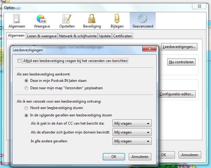

SatBaron Geplaatst: 20 april 2011 Geplaatst: 20 april 2011 Al heel lang gebruik ik de software van uit de Mozilla stal zowel Firefox als Thunderbird. Met Thunderbird heb ik al een hele tijd een klein probleem, dat het af vinken van leesbevestigingen geen uitwerking meer heeft. Mozilla Thunderbird > Extra > Opties > Geavanceerd > (knop) Leesbevestigingen: (zie bijlage). [] Altijd een leesbevestiging vragen bij het verzenden van berichten In het verleden stond dit (door mij zelf ingesteld) wel aan gevinkt. Dit heb ik later herzien. Maar ondanks dit, nu dus NIET meer aangevinkt! Krijg ik NOG STEEDS Leesbevestigingen binnen. Wie kan mij dit verklaren ? – OF wat doe ik evt. verkeerd? Zie met belangstelling een zinnig antwoord tegemoet. Bij voorbaat bedankt voor het meedenken. Met vriendelijke groet, SatBaron
Poetsdoekje Geplaatst: 20 april 2011 Geplaatst: 20 april 2011 Zo ziet de mijne eruit, en dat zonder problemen En de hartelijke groeten van Poetsdoekje... COMPUTERS ??!!.... De meeste fouten zitten tussen het toetsenbord en de stoel........
SatBaron Geplaatst: 22 april 2011 Auteur Geplaatst: 22 april 2011 @-Poetsdoekje, Hartelijk dank voor het meedenken. Ja zo had ik het in de beginne ook, daarna het vinkje onder Leesbevestigingen > Altijd een leesbevestiging vragen bij het verzenden van berichten weg gehaald. Dat haalt blijkbaar niets uit, want vanochtend kreeg ik nog steeds een leesbevestiging binnen van een verzonden bericht. Zelfs heb ik de knop Standaardinstelling herstellen gebruikt, maar dit zet ook geen zoden aan de dijk. Wie heeft er nog een goede sugestie voor dit euvel? Volgens mij is het een software fault. mvg, SatBaron
