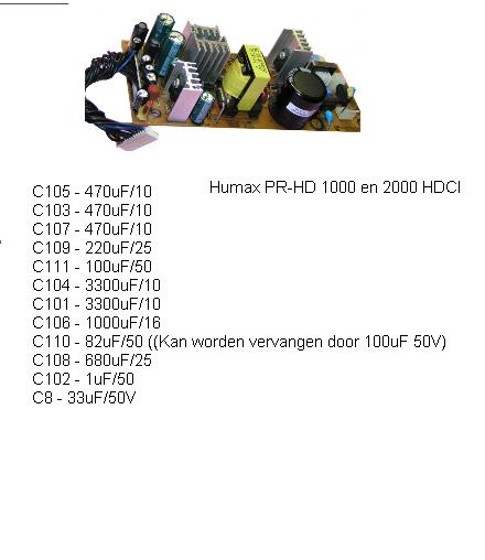

fred@ Geplaatst: 21 april 2011 Geplaatst: 21 april 2011 kan iemand mij zeggen welke condensators misschien in aanmerking komen , er zijn geen bolle bij.humax hdci 2000
satencom Geplaatst: 21 april 2011 Geplaatst: 21 april 2011 Ik denk dat dit hem is Volgens de wet van Bartjens moet het kunnen En met de vriendelijke groeten Hendrik En Is je Probleem opgelost? Help anderen door te vertellen hoe je dat hebt gedaan.
fred@ Geplaatst: 22 april 2011 Auteur Geplaatst: 22 april 2011 helemaal top ik ga ze meteen halen als het gelukt is laat ik het weten
