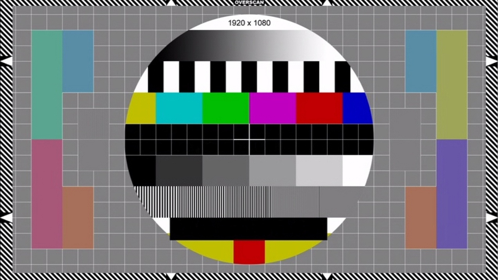

Dat kun je ook niet aanpassen dat ligt gewoon aan de uitzending.Gewone HD uitzendingen zijn wel oke? zet anders deze jpg bestand even in je root om te controleren of je instellingen goed staan.
