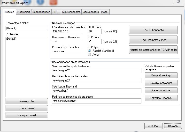

Henksat Geplaatst: 4 mei 2011 Geplaatst: 4 mei 2011 Ik gebruik altijd Dreamboxedit, waarvan de laatste versie hier te vinden is. Je hoeft maar één lijst naar je box te kopieeren, in jouw geval de draaibare versie. (Let op: Hier staan niet alle satellieten in maar zijn wel toe te voegen) Je moet eenmalig de instellingen goed zetten, je IP-adres van je box en aangeven dat het hier Enigma-2 settings betreft, zie bijlage voor de optie-pagina welke te vinden is in Dreamboxedit. Dreambox 8000HD, Xtrend et5000 & et9000, Qnap 209-II Pro 2Tb,Wavefrontier T 90,Stab HH120 Triax 78 cm, Triax 78 cm CDS Duo LNB Member of the PLi team
