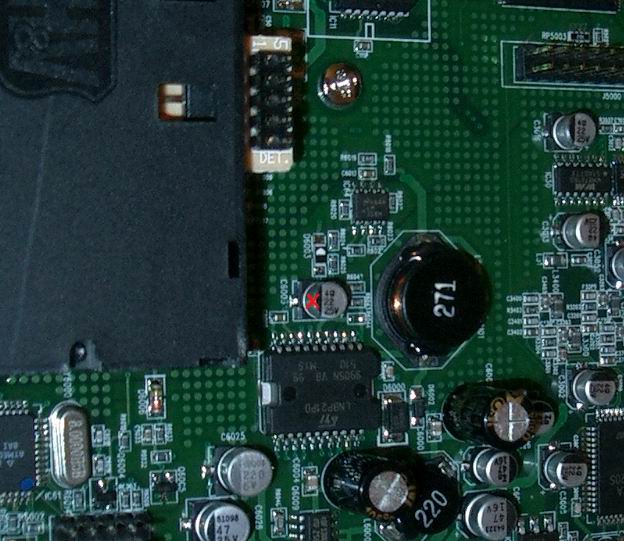

Zeer waarschijnlijk de elco die de 22kHZ superponeert op het LNB-signaal.
Is nl een bekende klacht van de 7020.
Ik verwacht dat dit de oorzaak is van jou Diseqc klachten.
Je kunt het in ieder geval proberen.
Zo'n elco kost je nog geen euro.
De SMD-versie eraf draaien en vervangen door een gewone versie.

ok ik zie hem op het boord zitten.
Moet het bord er helemaal uit of kan ik hem er van boven af solderen en dan de niewe erop?

Kan zo van bovenaf, 't is smd hè.(smd =surface mounted device, er zitten dus geen gaten in de printplaat)
met de combinatietang even beetpakken bij z'n metalen mutsje
90 graden draaien
en dan 180 graden terug
dan trek je het mutsje er voorzichtig af.
daarna desoldeer je beide nog achtergebleven aansluitpennen
dan kun je een gewone elco erop zetten
de waarde moet zijn 22 uF / 25 volt (22 microfahrad met minimaal 25 volt werkspanning)
let op dat je de min-zijde weer correct positioneert (zwarte streep, zie 2-e foto)

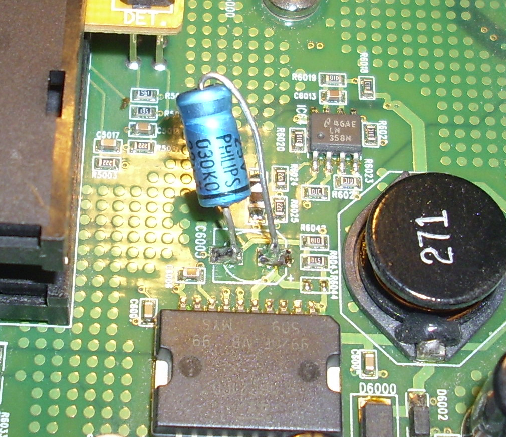

als je klaar bent, maak dan nog ff een foto. Ik ben benieuwd.

ik heb hem vervangen ze hadden geen phillips maar heb de waardes aangehouden.
Probeerde een foto te maken maar die was niet hlemaal zuiver.
Alles zit er in nog een reserver erbij genomen waren 20 eurocent p/s je weet maar nooit.
Ales weer aangesloten maar nogsteeds hetzefde probleem.

Mooi dat een nieuwe elco gelukt is; kunnen we dan uitsluiten
Dan graag een foto / OSD-afdruk van je config-scherm; mogelijk ziet daar een fout
