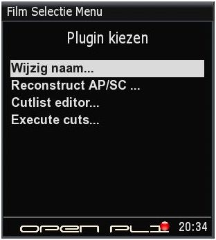

johnybegood Geplaatst: 10 mei 2011 Geplaatst: 10 mei 2011 Een vraag/opmerking. Origineel bericht van: vGnp Dan dus gewoon: - Naar de filmlijst gaan - Cutlist editor selecteren - Naar het begin van zo'n stukje gaan - Verwijder voor deze positie kiezen - Naar het eind van zo'n stukje gaan - Verwijder achter deze positie kiezen Tot hier werkt het bij mij ook zo, als ik exit druk gaat ie terug naar de bestanden lijst en zijn de cuts gemaakt in het zelfde bestand dus over schreven. Origineel bericht van: vGnp - Met exit 1 niveau hoger gaan - Execute cuts kiezen - Advanced cut specification kiezen - Naampje geven (bestandsnaam en titel) - OK kiezen - Na successfully cut melding bevestigen met OK - exit doen om weer in de lijst te komen - TV toets indrukken om de lijst te vernieuwen - Uitgekopieerde stukje met een blij gezicht bekijken vGnp Dit laatste stuk krijg ik helemaal niet te zien. Ik heb OpenPLI 2 er op staan zou het kunnen zijn dat hierin een andere (uitgeklede) versie van Cutlist editor draait. Groeten Jan VU+ Ultimo 4K & Zgemma H7 & Et10000 OpenPLI 9 R
vGnp Geplaatst: 10 mei 2011 Geplaatst: 10 mei 2011 Origineel bericht van: johnybegood Ik heb OpenPLI 2 er op staan zou het kunnen zijn dat hierin een andere (uitgeklede) versie van Cutlist editor draait. Cutlist editor zit al heel lang in de image "af fabriek", als ik het goed weet. Anders Holst heeft pas veel later de Moviecut plugin geschreven, om die cuts ook daadwerkelijk uit te voeren. Ik heb daarnaast ook nog de Movieretitle plugin geinstalleerd staan, misschien komt die naamgeving functionaliteit daar wel uit. vGnp VU+ Ultimo4K - FBC Cable - VU+ Ultimo4K - FBC Satellite Kathrein KEA 1000/W - Wavefield T90 Satlook Digital NIT
vGnp Geplaatst: 10 mei 2011 Geplaatst: 10 mei 2011 Origineel bericht van: vGnp Ik heb daarnaast ook nog de Movieretitle plugin geinstalleerd staan, misschien komt die naamgeving functionaliteit daar wel uit Ik heb het even opgezocht: Movieretitle is ook door Anders Holst geschreven, dus de kans dat die plugins samenwerken lijkt me heel groot. vGnp VU+ Ultimo4K - FBC Cable - VU+ Ultimo4K - FBC Satellite Kathrein KEA 1000/W - Wavefield T90 Satlook Digital NIT
johnybegood Geplaatst: 10 mei 2011 Geplaatst: 10 mei 2011 OK, bedankt ik denk dat ik die dan maar eens installeer en probeer. Groeten Jan VU+ Ultimo 4K & Zgemma H7 & Et10000 OpenPLI 9 R
vGnp Geplaatst: 10 mei 2011 Geplaatst: 10 mei 2011 Origineel bericht van: johnybegood OK, bedankt ik denk dat ik die dan maar eens installeer en probeer. Daarnaast heb ik (ook van dezelfde auteur) de Reconstruct AP/SC plugin geïnstalleerd staan, want ik had nog hele ladingen opnames waarvan ik alleen het .ts bestand nog had, en daar kun je pas in snijden als de .ap en .sc bestanden ook aanwezig zijn. vGnp VU+ Ultimo4K - FBC Cable - VU+ Ultimo4K - FBC Satellite Kathrein KEA 1000/W - Wavefield T90 Satlook Digital NIT
