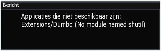

vGnp Geplaatst: 21 mei 2011 Geplaatst: 21 mei 2011 Nadat ik hier: --> KLIK <-- gelezen had over Dumbo, ben ik het gaan installeren. Maar als ik na installatie en reboot de lijst met Applicaties in ga, krijg ik een foutmelding. Wat kan dat zijn? vGnp VU+ Ultimo4K - FBC Cable - VU+ Ultimo4K - FBC Satellite Kathrein KEA 1000/W - Wavefield T90 Satlook Digital NIT
Gast MiLo Geplaatst: 21 mei 2011 Geplaatst: 21 mei 2011 Even aan de maker mailen dat hij een dependency vergeten is. Voor jezelf op te lossen met "opkg install python-shell"
vGnp Geplaatst: 21 mei 2011 Auteur Geplaatst: 21 mei 2011 Origineel bericht van: MiLo Voor jezelf op te lossen met "opkg install python-shell" Yup. Melding is weg, plugin is beschikbaar. Dank daarvoor. Nu echter groene schermen. Na journaal/koffie de crashlog maar eens doorspitten. vGnp VU+ Ultimo4K - FBC Cable - VU+ Ultimo4K - FBC Satellite Kathrein KEA 1000/W - Wavefield T90 Satlook Digital NIT
