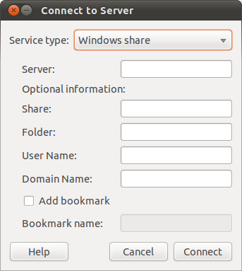

Moderator wiz Geplaatst: 31 mei 2011 Moderator Geplaatst: 31 mei 2011 Volgens mij kan je in die conceptronic gewoon via nfs je disk exporteren. Dan zou je op je ubuntu ding "mount //conceptronic_ip:/exported_folder /media/nas -t nfs" die geexporteerde folder moeten kunnen mounten. Wel eerst even een /media/nas folder maken! Omdat het ding vast en zeker ook cifs praat: In je Places menu op de taskbar (als je tenminste geen gebruik maakt van de unity interface) connect to server kiezen, dan bij service type windows share kunnen kiezen, en dan de rest invullen en connect klikken (zie bijlage) Waar dat verstopt zit in de unity interface, geen idee, maar ik kan er niet mee werken VU+ Duo4kSe met VTi VU+ duo2 met VTi Triax 78, astra 1,2,3, HB
