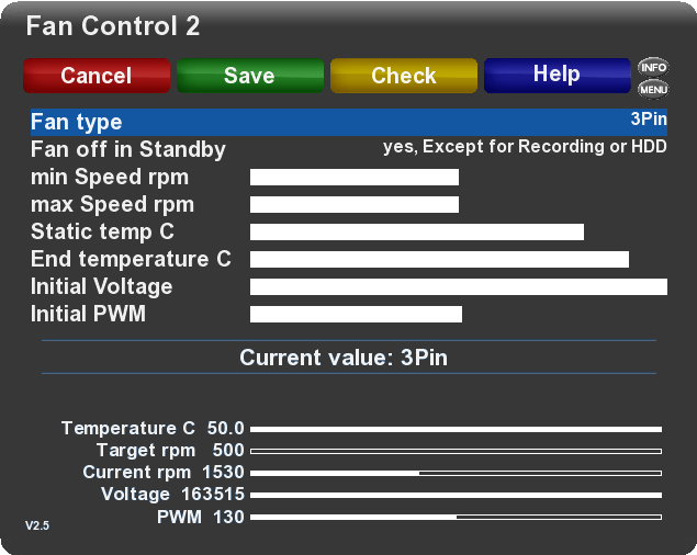

tajvdz Geplaatst: 10 juni 2011 Geplaatst: 10 juni 2011 ja ik heb een 6 cm fan gehaald en heb toch een paar vreemde dingen. Ik weet niet of dit aan de plugin ligt of dat de oorzaak wat anders is. Ten eerste is de aansluiting op het moederbord er 1 met 4 pinnen. De stekker die aan mijn fan zit past maar op 3. Van bovenaf gezien wordt de linkse overgeslagen en het past ook niet anders. Is dit goed zo of moet er een fan op waar alle 4 de pinnen mee zijn aangesloten? Als ik vervolgens de Dreambox opstart dan gaat de fan een seconde of 3 draaien en stopt dan. Ik heb Fancontrol2 gedownload en die kan ik ook opstarten onder de blauwe knop. Hij geeft dan allemaal temperaturen aan maar de de fan draait niet. Ik gebruik trouwens OpenPli waar de plugin volgens andere dus zou moeten werken na de laatste update... Maar moet ik behalve de plugin nog ergens anders wat activeren / instellen? Ik heb niet die Noiseblocker maar ik heb even opgezocht en die Noiseblocker heeft ook maar een 3 pins aansluiting. Iemand een advies / oplossing of ligt dit echt aan de aansluiting?
dagg Geplaatst: 11 juni 2011 Geplaatst: 11 juni 2011 3-pins is goed, dat moet je ook ff aangeven in fancontrol2. Kies daarna in de plugin de gele knop Check, ff wachten en dan is het goed. Misschien nog ff op Save drukken, kan geen kwaad. .: AZBox Me OpenRSI-2.1 | DM 8000HD DM 500HD DMM-GP3 | Emitor Satlook Micro+ G2 | TBS 5925 | TechniSat USB 2 HD CI :..: Triax TDS110, Stab HH120/MS220 | Visiosat BiSat G3D A123 HB :.
tajvdz Geplaatst: 11 juni 2011 Geplaatst: 11 juni 2011 oh nee die van mij ziet er helemaal niet zo uit. ik heb geen knoppen er boven. er staan wel wat balken maar heel anders. veel minder grafisch. staat ook fan control 2 boven. Via OpenPli gedownload...
dagg Geplaatst: 11 juni 2011 Geplaatst: 11 juni 2011 Misschien dat een officiele release helpt via http://dreamboxupdate.com/ ? Gebruik ik ook. kweenie welke oe je hebt 1.5 of 1.6, kies de goeie; kopieren naar /tmp ofzo, 1e geval 'ipkg install /tmp/blah.ipk' 2e geval 'opkg install /tmp/blah.ipk' doen. edit: oh ik zie net dat die er niet is voor 1.5 .: AZBox Me OpenRSI-2.1 | DM 8000HD DM 500HD DMM-GP3 | Emitor Satlook Micro+ G2 | TBS 5925 | TechniSat USB 2 HD CI :..: Triax TDS110, Stab HH120/MS220 | Visiosat BiSat G3D A123 HB :.
tajvdz Geplaatst: 11 juni 2011 Geplaatst: 11 juni 2011 ik zat even verkeerd. Ik zag opeens dat er bij mij Fan Control 2 Monitor boven stond. Ik had hem opgestart via de blauwe knop. Ik zie nu dat er ook nog een staat bij de Applicatie browser en dat is wel de goede. Dus daar kan ik ook de fan inschakelen. maakt trouwens wel erg veel herrie.....
