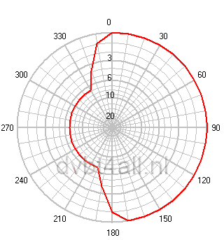

christoffel Geplaatst: 10 juni 2011 Geplaatst: 10 juni 2011 Hallo, Ik woon 33 km ver van Maastricht en kan de vrije nederlandse zenders niet ontvangen; wel de duitse zenders van Aken 67 km ver. Zeer goed beeld met een telestar antenna 3 welke op zolder is gemonteerd.Bij buitenmontage is het beeld slechter; hoe hoger de antenne staat hoe beter beeld. Ik denk dat de nederlandse zenders te zwak zenden? Wie weet raad. Christoffel
EdjeKroketje Geplaatst: 10 juni 2011 Geplaatst: 10 juni 2011 Maastricht is richting westen vanwege internationale afspraken redelijk afgeschermd. Bron: http://dvbt4all.nl/digitenne/zenders/limburg/maastricht/
christoffel Geplaatst: 11 juni 2011 Auteur Geplaatst: 11 juni 2011 Inderdaad; het ligt aan de zwakke uizendingen van de nederlandse zenders. Alzo hoef ik geen betere antenne te kopen. Bedankt voor de info.
EdjeKroketje Geplaatst: 11 juni 2011 Geplaatst: 11 juni 2011 Origineel bericht van: christoffel Inderdaad; het ligt aan de zwakke uizendingen van de nederlandse zenders. Alzo hoef ik geen betere antenne te kopen. Bedankt voor de info. Het moet natuurlijk wel mogelijk zijn met een goede buitenantenne om de Nederlandse zenders te ontvangen, zo ver is het nu ook weer niet weg.
