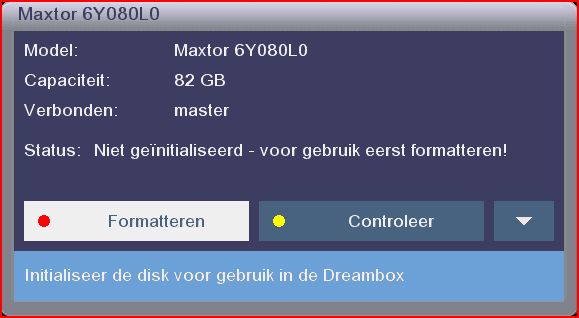

pieter532 Geplaatst: 12 juni 2011 Auteur Geplaatst: 12 juni 2011 Hier ook nog even een plaatje vanuit het menu. [VU+ Uno 4k SE 9.0] [VU+ ZERO 4k OpenPli 9.0] [ET7000 OpenPli 8.x] [Cahors BiG BiSAT - 1.9E, 9E, 13E, 19.2E, 23.5E, 28.2E & 5W] [Diseqc switch - 2x Edison 10/1] [Diseqc switch - 1x Maximum 4/1] [1.9E & 9E - 2x LNB Alps Twin] [13E, 23.5E & 28.2E - 3x LNB Evo Quad] [19.2E - LNB Alps Quad] [5W - LNB Inverto Black Ultra Twin]
Gast Bats Geplaatst: 12 juni 2011 Geplaatst: 12 juni 2011 Had ik ook zo vaak onder pli toen ik nog met multi-boot werkte. In afwisseling met Gemini sommige bestanden niet eens te lezen. In DCC kun je ook formatteren en weer mounten. Maar hier ziet ie de hdd niet. Meestal eerst met een originele image te formatteren.

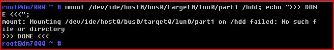

pieter532 Geplaatst: 12 juni 2011 Auteur Geplaatst: 12 juni 2011 Via DCC krijg ik de volgende foutmelding. Alsof de HDD er niet is. [VU+ Uno 4k SE 9.0] [VU+ ZERO 4k OpenPli 9.0] [ET7000 OpenPli 8.x] [Cahors BiG BiSAT - 1.9E, 9E, 13E, 19.2E, 23.5E, 28.2E & 5W] [Diseqc switch - 2x Edison 10/1] [Diseqc switch - 1x Maximum 4/1] [1.9E & 9E - 2x LNB Alps Twin] [13E, 23.5E & 28.2E - 3x LNB Evo Quad] [19.2E - LNB Alps Quad] [5W - LNB Inverto Black Ultra Twin]

pieter532 Geplaatst: 13 juni 2011 Auteur Geplaatst: 13 juni 2011 bedankt voor je reactie Bats. Maar je bent een stap verder. De commando's mount, unmount en format geven foutmeldingen die verband houden met de afwezigheid van de directory: /dev/ide/host0/bus0/target0/lun0/part1 Ik heb in configuratie/netwerk van DCC hdd (bij equipment) aangevinkt. Verder een paar keer de spanning eraf gehaald (vannacht helemaal uit). Ik maakte gebruik van EPG. Ik had een timer die mijn DM om 2u 's nachts 5 minuten aanzette en de EPG binnenhaalde van Ned1 (ik hoop dat dit antwoord op je vraag geeft Bats). [VU+ Uno 4k SE 9.0] [VU+ ZERO 4k OpenPli 9.0] [ET7000 OpenPli 8.x] [Cahors BiG BiSAT - 1.9E, 9E, 13E, 19.2E, 23.5E, 28.2E & 5W] [Diseqc switch - 2x Edison 10/1] [Diseqc switch - 1x Maximum 4/1] [1.9E & 9E - 2x LNB Alps Twin] [13E, 23.5E & 28.2E - 3x LNB Evo Quad] [19.2E - LNB Alps Quad] [5W - LNB Inverto Black Ultra Twin]
