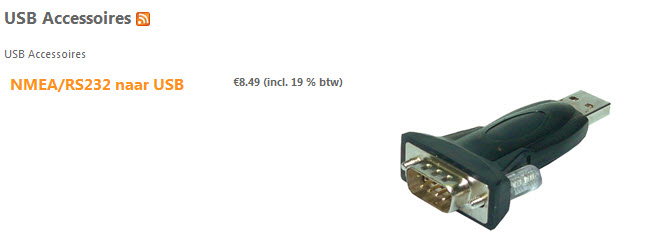

Laverda Geplaatst: 6 juli 2011 Geplaatst: 6 juli 2011 hallo, heb je een kabel gekocht van usb naar com? als je zo'n apparaatje koopt volgens foto uit bijlage werkt het wel. gebruik dit regelmatig onder xp win7 x86 en x64 Vu+ Solo2 met CIFS op QNAP NAS in woonkamer Vu+ Solo2 met CIFS op QNAP NAS in slaapkamer

Gast Pedro Newbie Geplaatst: 6 juli 2011 Geplaatst: 6 juli 2011 Zoals deze b.v. € 1,79 incl. verzenden
