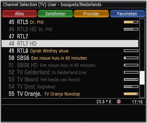

vGnp Geplaatst: 11 juli 2011 Geplaatst: 11 juli 2011 Het heeft (denk ik) met het tunerkeuze algoritme van doen. Zojuist had ik een opname lopen op MDR, en er zou een opname starten van TV Oost om 17:15. Netjes een melding dat er werd omgeschakeld voor de timeropname, maar de timeropname starten: Ho Maar. Kijk ik in de lijst, dan is TV Oost grijs. Situatie (momenteel): Tuner A: 19,2E Tuner B: Doorlus naar Tuner A Tuner C: Hangt aan mijn T90 Tuner D: Niets aangesloten De box had dus blijkbaar Tuner C genomen voor de MDR timeropname, waardoor die van TV Oost niet meer mogelijk was. Voor zover ik weet zou het algoritme altijd zoveel mogelijk zenders beschikbaar moeten houden, en daar de tunerkeuze op moeten aanpassen. vGnp VU+ Ultimo4K - FBC Cable - VU+ Ultimo4K - FBC Satellite Kathrein KEA 1000/W - Wavefield T90 Satlook Digital NIT
