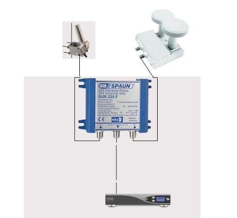

satencom Geplaatst: 17 juli 2011 Geplaatst: 17 juli 2011 Op deze manier gaat het alleen maar lukken met een . Spaun SUR 220F Diseqc switch Volgens de wet van Bartjens moet het kunnen En met de vriendelijke groeten Hendrik En Is je Probleem opgelost? Help anderen door te vertellen hoe je dat hebt gedaan.
