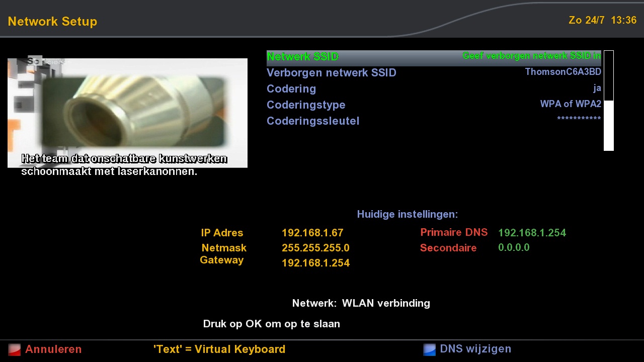

DeBeek Geplaatst: 23 juli 2011 Geplaatst: 23 juli 2011 Het wil me maar niet lukken om het Wireless netwerk van de DM8000 te Activeren bij Open PLi. Beschikbare netwerken weergeven geeft de melding " Geen netwerken gevonden " voer verborgen SSID naam in (zie foto). Handmatig instellen werkt ook niet, hij geeft aan dat hij geactiveerd is , maar helaas als je daarna kijkt bij gebruik interface staat deze weer op nee.. Met de orgineele DMM image werkt het prima..

Loui (K) Geplaatst: 24 juli 2011 Geplaatst: 24 juli 2011 Origineel bericht van: DeBeek Het wil me maar niet lukken om het Wireless netwerk van de DM8000 te Activeren bij Open PLi. Beschikbare netwerken weergeven geeft de melding " Geen netwerken gevonden " voer verborgen SSID naam in (zie foto). Handmatig instellen werkt ook niet, hij geeft aan dat hij geactiveerd is , maar helaas als je daarna kijkt bij gebruik interface staat deze weer op nee.. Met de orgineele DMM image werkt het prima.. Ik heb het net nog even getest maar hier geen enkel probleem met de Wifi verbinding. Hier een voorbeeld hoe je het zou moeten invullen.
DeBeek Geplaatst: 24 juli 2011 Auteur Geplaatst: 24 juli 2011 Zo staat het bij mij ook, Alleen geen verbinding, geen ip adres enz toegewezen..
Loui (K) Geplaatst: 24 juli 2011 Geplaatst: 24 juli 2011 Kan het niet zijn dat jou modem/router de SSID op verborgen staat? mischien heeft de Dreambox daar moeite mee.
