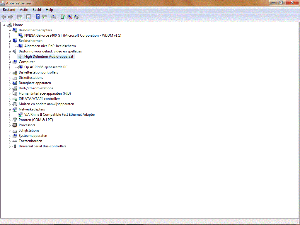

Pestvogel Geplaatst: 31 juli 2011 Auteur Geplaatst: 31 juli 2011 Nee, het is een originele vaste poort zonder enige franje.De geluidskaart weet ik niet. Zat al in de pc toen ik hem kocht. (Medion met MSI moederbord) Ik probeer een plaatje mee te sturen.
Gast Tha Great Mac Geplaatst: 31 juli 2011 Geplaatst: 31 juli 2011 Als je je pc zou openmaken, dan kun je middels een SPDIF verbinding je geluidskaart doorlussen naar je videokaart. Na die actie heb je ook geluid middels je HDMI aansluiting.
Pestvogel Geplaatst: 31 juli 2011 Auteur Geplaatst: 31 juli 2011 Bedankt ! Morgen gaat de pc op de operatietafel. Ik laat hier nog horen of het is gelukt of dat de patient is overleden. Gr. Pestvogel.

Pestvogel Geplaatst: 1 augustus 2011 Auteur Geplaatst: 1 augustus 2011 Vanmorgen de kijkoperatie gedaan en het ziet er goed uit. Zowel moederbord als videokaart hebben een kant en klare aansluiting. Helaas is het S/Pdif kabeltje nergens te koop Ik ben alle winkels in Vlissingen en omgeving af geweest maar de meesten weten niet eens wat het is. Daarom alles maar weer dichtgenaaid om online te gaan zoeken. Wordt vervolgd. Gr. Pestvogel. P.s. Dit vond ik nog op het net. NVIDIA GeForce De oudere grafische kaarten van GeForce (onder andere 8000-series) hebben geen HDMI-audioprocessor, met het gevolg dat u een S/PDIF-koppeling moet maken tussen uw grafische kaart en geluidskaart om audio via HDMI uit te sturen. U sluit de S/PDIF-uitgang van de geluidskaart aan op de S/PDIF-ingang van de GeForce kaart. De benodigde kabel wordt geleverd door de leverancier van de grafische kaart. Dit betekent ook dat u op deze grafische kaarten geen DTS-HD MA of Dolby True HD kunt gebruiken. Meer recente GeForce-kaarten hebben dezelfde implementatie die ATI al jaren volgt. Een fysieke koppeling via een S/PDIF-kabel is dan niet meer nodig. U kunt dan in Configuratiescherm / Hardware en geluiden / Audioapparaten beheren HDMI van NVIDIA selecteren als standaard audio-apparaat. Om op oudere NVIDIA GeForce-kaarten HDMI-audio te gebruiken hebt u een S/PDIF-verbindingskabel nodig.
