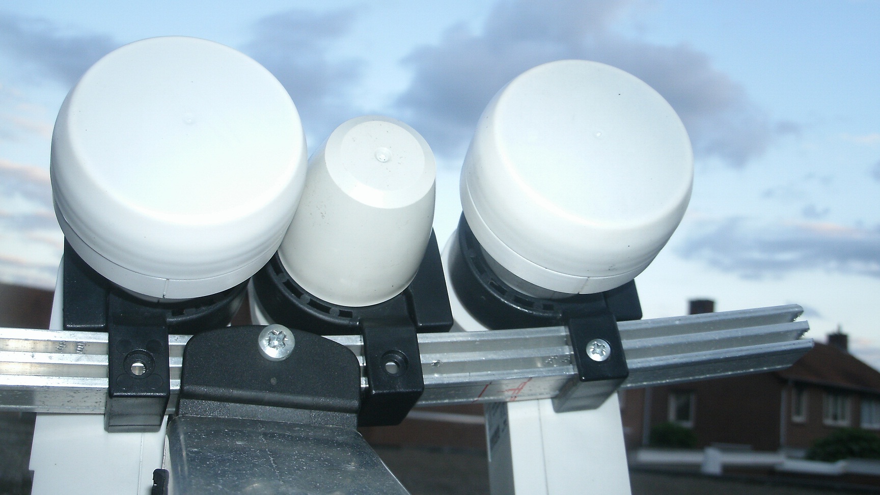

jacobus Geplaatst: 7 augustus 2011 Geplaatst: 7 augustus 2011 ik heb een triax 78 cm schotel geplaatst met een multiblock. Deze heb ik in een hoek gezet, links omlaag, en de lnb voor astra 1 erop geschoven, links tegen de houder aan. Afgesteld op astra 1 en prima signaal, boven 90 %. Vervolgens lnb voor astra 3 erop geschoven, rechts van de houder. Beeld op Jimjam zeer goed, maar verder geen beeld op kanalen. Als ik de lnb ruim 2 cm naar rechts schuif heb ik plotseling beeld op de meeste kanalen, en ook weer Jimjam. Tussen beide posities waar ik jimjam kan ontvangen, heb ik GEEN signaal. Ik heb nu de lnb op iets over de helft staan van de rechter helft van de multifeed. Helemaal verkeerd dus, tov astra 1, deze staat gewoon links van de houder, en overal signaal. Op deze positie heb ik op astra 3 op veel kanalen signaal, bv NL2HD ruim 90 %. Echter NL1HD en RTL4 heb ik helemaal GEEN signaal. Ik snap er niks meer van. Ik heb vanalles geprobeerd± skew, hoek en richting, maar beter dan dit krijg ik het niet.

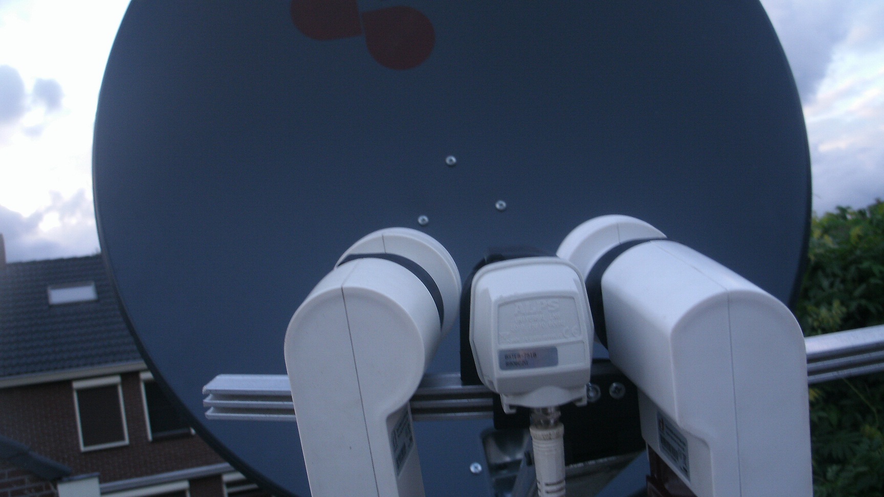

jacobus Geplaatst: 7 augustus 2011 Auteur Geplaatst: 7 augustus 2011 Ik ben al een stap verder. Zo ver naar rechts zit astra 2. Gelukkig, Dat is in ieder geval logisch. Ik was zo gefixeerd op signaal, dat ik niet in de gaten had dat ik intussen de verkeerde sat te pakken had. Maar nu zit ik op atra 23,5 nog steeds met hetzelfde probleem: Ik heb beeld op oa Jimjam, NG wild, maar ook op n heleboel niet. Op de kanalen waarop ik beeld heb, heb ik n keihard signaal. Op de anderen is het nul. Astra 1 is goed, astra 2 ook (die heb ik maar meteen ook aangesloten. Ik gebruik nu voor astra 1 en 2 inverto LNB's, gewone met n grote kop. Voor astra 3 gebruik ik een lnb met smalle feedhorn, merk onbekend. LNB;s staan nu stijf tegen elkaar aan, astra 2 heeft n fractie ruimte. Deze kan ik overigens moeiteloos een centimeter heen en weer schuiven, zonder dat dit veel invloed op t signaal heeft. ik heb getest met een oude (sd) topfield 4000 en met een MVision st5. Beide geven hetzelfde resultaat. Momenteel heb ik deze 2 op alleen astra aangesloten (quad lnb) en ik heb een philips 2221 nu aangesloten op astra 1,2,3 via een switch. Gisteren tijdens testen lukte het me om beeld te krijgen op andere kanalen van astra 3 door de lnb n stukje te verschuiven. Echter dan is het beeld op de kanalen waarop ik nu beeld heb weg. Ik krijg het dus niet voor elkaar om de schotel zo af te stellen dat ik op alle kanalen van astra 3 signaal heb.
Gast Tha Great Mac Geplaatst: 7 augustus 2011 Geplaatst: 7 augustus 2011 En wat nu... Als je één van de andere LNB's pakt en op de positie van Astra3 zet? Heb je dan wel beeld op alles? Een LNB kan namelijk ook (deels) stuk zijn etc. En... Een foto zou ook wel van pas komen.
jacobus Geplaatst: 7 augustus 2011 Auteur Geplaatst: 7 augustus 2011 ik heb 3 verschillende lnb's geprobeerd. Een inverto long neck twin,en een idem maar dan quad, en nu dus die alps. (deze heb ik gisteren gekocht, in het is een alps LNB, zie ik nu.) Ik heb 2 foto's bijgevoegd. Ik heb net geprobeerd om met de alps te schuiven. Ik kan hem nog zeker 5 a 8 mm naar rechts schuiven voordat ik signaal verlies op JimJam.
Gast Tha Great Mac Geplaatst: 7 augustus 2011 Geplaatst: 7 augustus 2011 Probeer ook eens of het uitmaakt als je de LNB naar voren/achteren schuift in de houder.
jacobus Geplaatst: 7 augustus 2011 Auteur Geplaatst: 7 augustus 2011 heb ik geprobeerd. Ik heb ze nu maximaal naar achteren staan. Dit omdat ik dat ergens gelezen heb. Maar ik heb ze ook helemaal naar voor gehad staan, en in t midden. Het vreemde is dat astra 1 en 2 goed zijn. Hoge waarden. En astra 3 ook, voor zover ik beeld heb. Ik heb wel gemerkt dat het vooral Verticale transponders zijn die niet doorkomen, maar ook niet alle horizontale komen door.
Gast Tha Great Mac Geplaatst: 7 augustus 2011 Geplaatst: 7 augustus 2011 Toch eens de LNB van Astra1 met die van Astra3 wisselen om te kijken of dat zoden aan de dijk zet.
