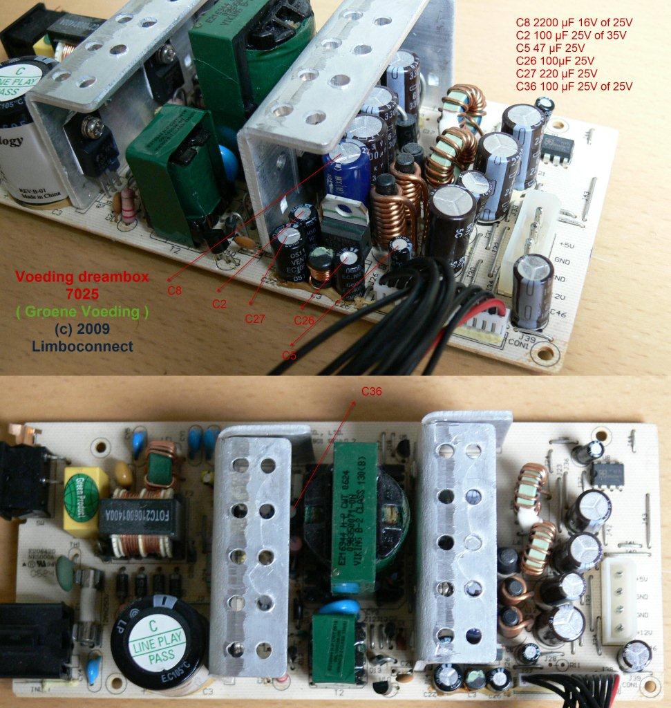

iemand Geplaatst: 10 augustus 2011 Geplaatst: 10 augustus 2011 Niks JTAG. Is gewoon een bekende fout van de 7025; even een aantal elco's vervangen. als je het zelf doet ben je onder de 15 euro klaar. gr. Erik

Gast djseppie Geplaatst: 21 januari 2012 Geplaatst: 21 januari 2012 Ik heb ook een defecte voeding, onderdeel C8 is bij defect. Kan ik deze ook door een 2200uF 10v exemplaar vervangen?? Die heb ik namelijk nog liggen :-)
iemand Geplaatst: 21 januari 2012 Geplaatst: 21 januari 2012 (aangepast) Nee, de "werkspanning" van 10 volt is te laag; moet minimaal 16 volt zijn. Niet doen want hij zal zeer snel kapot springen als je die plaatst. Haal gewoon ff een nieuwe. Maar vervang dan gelijk het hele lijstje (zie foto) en je hebt weer jaren plezier van je 7025. 21 januari 2012 aangepast door iemand gr. Erik
Gast djseppie Geplaatst: 21 januari 2012 Geplaatst: 21 januari 2012 Hmm, dan moet ik die even bestellen. Die andere zijn al eens vervangen via ***geen-reclame*** Zoetermeer. En dat vele plezier moet nog steeds komen, op de een of andere manier blijft mijn box steeds vastlopen. Heb er nooit 'echt' veel plezier van gehad, alleen vervangen doet nu financieel een beetje teveel pijn Toch binnenkort maar eens de overstap maken naar HD.. Ik zal dit forum eens afspeuren wat de beste keuze qua ontvanger voor mij is... Tot die tijd eventjes solderen
Gast djseppie Geplaatst: 2 september 2012 Geplaatst: 2 september 2012 Nou terug van weggeweest, ik heb hem eerst zelf gesoldeerd maar na een paar dagen aan te hebben gestaan was de box weer 'dead'. Ik heb toen via een bekende verkoopwebsite gezocht en een reparateur in de buurt gevonden. Die heeft hem gerepareerd door alle elco's te vervangen. Het enige probleem wat hij nu heeft is dat wanneer hij stroomloos is geweest, het erg lang duurt voordat hij het weer doet. Praktisch houdt dat in: je zet met de achterschakelaar de box aan en dan gebeurd er niks. Dan wacht je (soms tot 3 minuten) en dan zie je het display langzaamopgloeien. Vervolgens begint de schakelaar aan het voorkant te werken en kan je hem standby zetten. Dan wacht je een paar seconden en dan kan je hem met de schakelaar voorop aanzetten en werkt de box probleemloos. De reparateur wist niet goed te zeggen waar dit vandaan komt, Is er hier iemand die een idee heeft??

Gast djseppie Geplaatst: 18 oktober 2012 Geplaatst: 18 oktober 2012 Het gekke is dat als ik de groene 'tarnsformator' (ik gok dat het dat is) in het midden verwarm met de fohn dat hij het dan gaat doen. Het knisperende geluid wat hij maakt komt ook daar vandaan. Ik heb de reparateur gemaild. Kijken wat hij zegt.. FF vragen of c36 ook is vervangen..
Loui (K) Geplaatst: 19 oktober 2012 Geplaatst: 19 oktober 2012 Het gekke is dat als ik de groene 'tarnsformator' (ik gok dat het dat is) in het midden verwarm met de fohn dat hij het dan gaat doen. Het knisperende geluid wat hij maakt komt ook daar vandaan. Ik heb de reparateur gemaild. Kijken wat hij zegt.. FF vragen of c36 ook is vervangen.. Kijk eens aan de onderkant van de print,volgens mij is er een soldeerpunt los even opnieuw solderen en het zou weer goed moeten zijn.
columbo Geplaatst: 19 oktober 2012 Geplaatst: 19 oktober 2012 Bij een goede reparatie hoord ook het kontroleren op evt aanwezige losse of droge kontakten,dus niet alleen de elco's vervangen,hopelijk zijn ze allemaal van het Low ESR type ,dus 105 *,anders is hij zo weer defekt.
