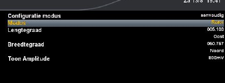

denbosch Geplaatst: 13 augustus 2011 Geplaatst: 13 augustus 2011 Bij instellingen ga je naar zender zoeken. Dan tuner configuratie. Je klikt op de betreffende tuner. Configuratie modus is eenvoudig. Modus is rotor En je moet je coördinaten invoeren waar je woont. Dan zou het moeten werken.

Woaghalz Geplaatst: 13 augustus 2011 Auteur Geplaatst: 13 augustus 2011 Hoi allemaal. Probleem is even opgelost, heb net even de kabels van zowel de multi opstelling als van de rotor omgewisseld zodat er in de kamer weer door vrouwlief tv kan worden gekeken. Maar omdat ik hier de 800se van mijn zwager ook nog heb staan wil ik bij deze proberen de rotor wel aan de praat te krijgen. Ik heb exact de instelling van de modus zoals hierboven ook en heb daarbij exact de coordinaten zoals in de 500 en toch pakt hij hem niet. Woaghalz Langzaam begin ik het te snappen
