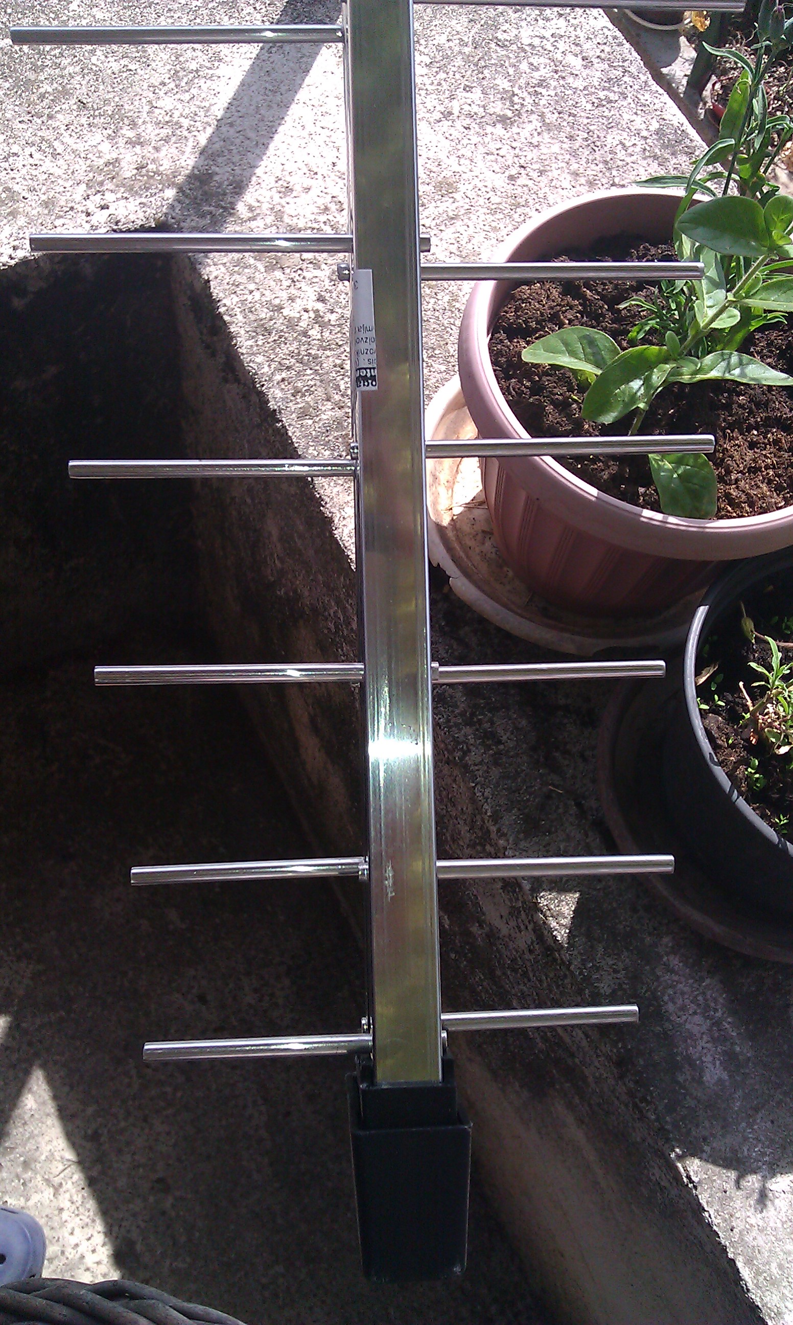

kazbek007 Geplaatst: 3 september 2011 Geplaatst: 3 september 2011 Hoi, Ik heb een vraag over het aansluiten van een externe passieve antenne (zonder voorversterker dus). • Kanaal : UHF 21 - 69 • Frequentie: 470-862 MHz • Impendantie: 75 Ohm • elementen: 40 • Versterking: 12 - 14 dB ALhier zit geen aansluiting voor enige (f)-connector. Hoe sluit ik hier de coax op aan? Aleen met de binnenmantel? Gaarne advies, zie kleine bijlage. De antenne wordt gebruikt in Kroatie. Groet, Kazbek007 ** Amiko Mini HD SE, ** DM500HD (OpenATV4.2), **DM500S(pli2.1), Xtrend 8000 (OpenPli),**Triax78cm met rotor Wat men niet kan waarnemen, betekent niet dat het er niet is! Zoek en gij zult vinden!

satcat Geplaatst: 4 september 2011 Geplaatst: 4 september 2011 Volgens mij, ontbreekt daar het een en ander. Het plaatje is maar klein en dus moeilijk te zien. Maar het lijkt wel of er helemaal geen dipool aan zit en ook geen reflector? Het lijkt wel een staaf met alleen maar directors?
Drs. IJzerbout Geplaatst: 4 september 2011 Geplaatst: 4 september 2011 Dat is normaal. Het is een logarithmisch-periodische antenne. (logped of logper) Die zijn heel mooi breedbandig. Daar zal echt wel een aansluiting aan zitten. Maak er eens een grotere foto van. Ik vermoed dat het een Fuba DVB-T UHF-Antenne DAL4515 is. Daar zit de coax kabelaansluiting aan de achterkant op de drager. “On ne voit bien qu´avec le cœur. L´essentiel est invisible pour les yeux”.

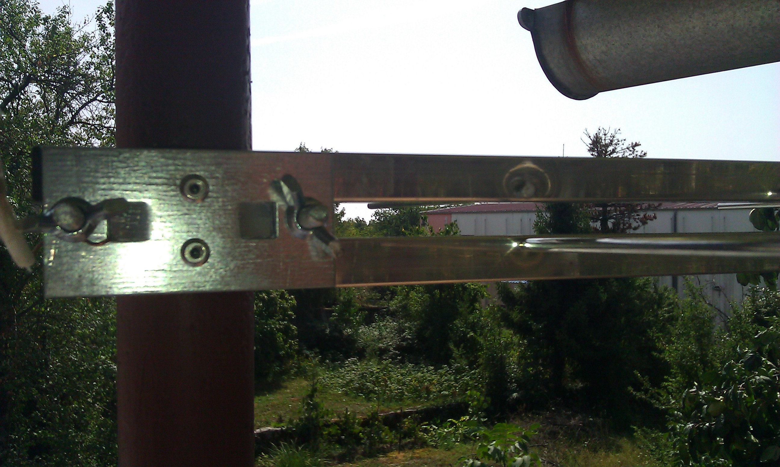

kazbek007 Geplaatst: 4 september 2011 Auteur Geplaatst: 4 september 2011 foto's (zo goed als het kon) ** Amiko Mini HD SE, ** DM500HD (OpenATV4.2), **DM500S(pli2.1), Xtrend 8000 (OpenPli),**Triax78cm met rotor Wat men niet kan waarnemen, betekent niet dat het er niet is! Zoek en gij zult vinden!
crepion Geplaatst: 4 september 2011 Geplaatst: 4 september 2011 doe de zwarte kap af aan het voorste van de antenne (dus de andere kant van de mast en war de direktoren het kleinst zijn) en kijkt wat er achter zit(een foto ???)

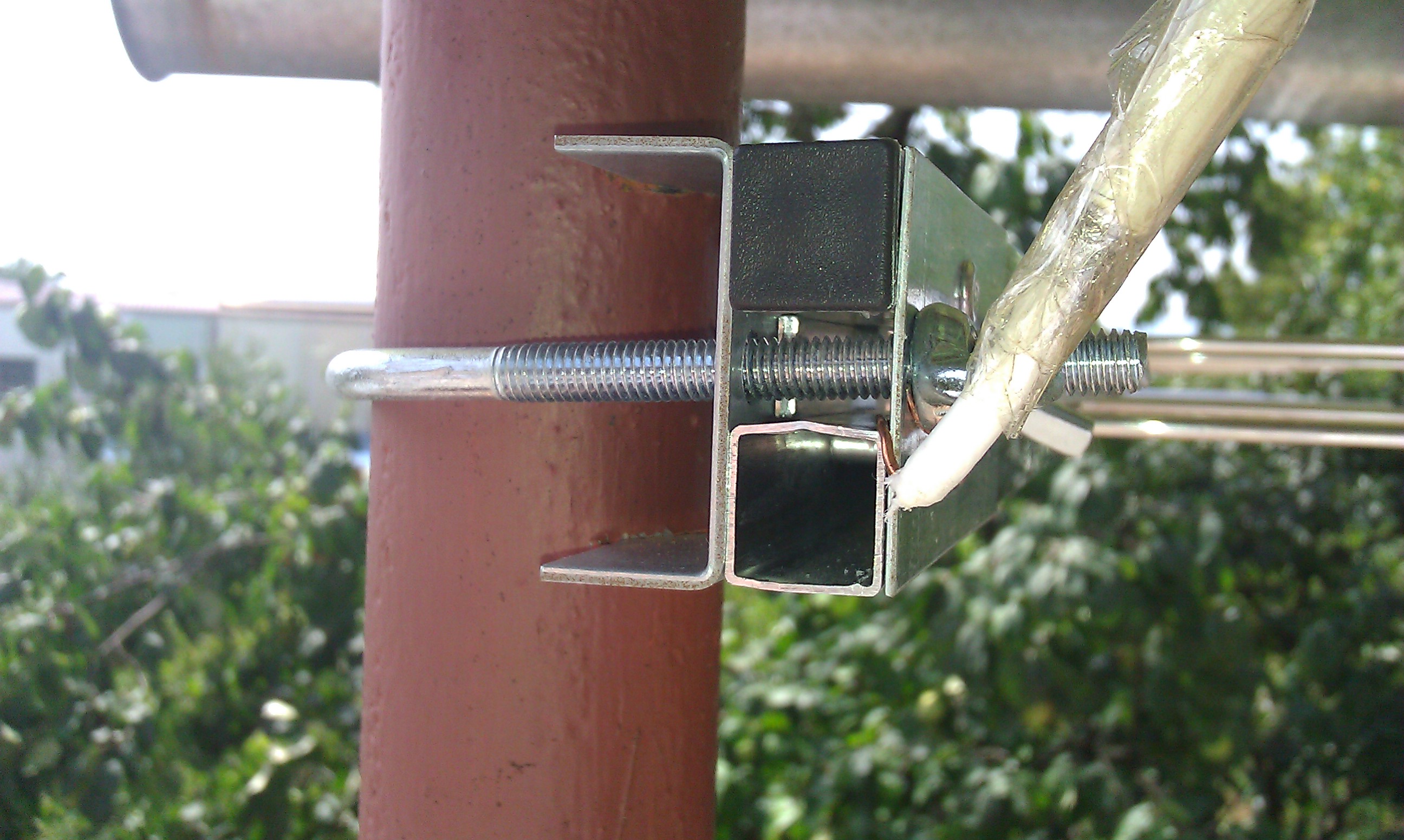

kazbek007 Geplaatst: 4 september 2011 Auteur Geplaatst: 4 september 2011 Allen, Alsnog bedankt voor de bijdrages. De laatste link met de foto heeft mij een beeld gegeven hoe ik de binnenader en de buitenmantel dien te monteren. Aansluiting voorin Dit ziet er uit als de voorkant van mijn antenne. Ik ga dit morgen proberen te realiseren. Wordt vervolgd. ** Amiko Mini HD SE, ** DM500HD (OpenATV4.2), **DM500S(pli2.1), Xtrend 8000 (OpenPli),**Triax78cm met rotor Wat men niet kan waarnemen, betekent niet dat het er niet is! Zoek en gij zult vinden!
kazbek007 Geplaatst: 5 september 2011 Auteur Geplaatst: 5 september 2011 Allen, Het is inmiddels gelukt. Na het afhalen van de kap aan de voorkant, kon ik de kabel van achteren invoeren en de buitenmantel aan de ene helft monteren en de binnenmantel aan de andere helft. Binnen in de dragers zat aan beide kanten een klein schroefje waarmee ik de kabel kon vastzetten. Resultaat.....een werkelijk verbluffende ontvangst van alle kanalen (ook de zwakkere). Ik moest zelfs de voorversterking in de ontvanger uitzetten, anders werd de tuner overstuurd. Allen bedankt! Gr, Kazbek007 ** Amiko Mini HD SE, ** DM500HD (OpenATV4.2), **DM500S(pli2.1), Xtrend 8000 (OpenPli),**Triax78cm met rotor Wat men niet kan waarnemen, betekent niet dat het er niet is! Zoek en gij zult vinden!
