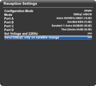

dagg Geplaatst: 4 september 2011 Geplaatst: 4 september 2011 dat de diseqc tóch geschakeld wordt bij zenderwijziging, ondanks dat het dezelfde satelliet is, dus dan kan het nog steeds een diseqc probleem zijn. .: AZBox Me OpenRSI-2.1 | DM 8000HD DM 500HD DMM-GP3 | Emitor Satlook Micro+ G2 | TBS 5925 | TechniSat USB 2 HD CI :..: Triax TDS110, Stab HH120/MS220 | Visiosat BiSat G3D A123 HB :.
tritium Geplaatst: 4 september 2011 Auteur Geplaatst: 4 september 2011 Origineel bericht van: dagg dat de diseqc tóch geschakeld wordt bij zenderwijziging, ondanks dat het dezelfde satelliet is, dus dan kan het nog steeds een diseqc probleem zijn. waar vind ik dit menu? ik kan dit niet vinden.
vGnp Geplaatst: 4 september 2011 Geplaatst: 4 september 2011 Origineel bericht van: tritium Waar vind ik dit menu? ik kan dit niet vinden. Menu - Instellingen - Zenders zoeken - Tuner configuratie vGnp VU+ Ultimo4K - FBC Cable - VU+ Ultimo4K - FBC Satellite Kathrein KEA 1000/W - Wavefield T90 Satlook Digital NIT

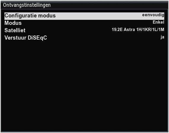

tritium Geplaatst: 5 september 2011 Auteur Geplaatst: 5 september 2011 Origineel bericht van: vGnp Origineel bericht van: tritium Waar vind ik dit menu? ik kan dit niet vinden. Menu - Instellingen - Zenders zoeken - Tuner configuratie vGnp omdat ik de multytenne heb en hij op diseq aa/ab/ba/bb staat heb ik die optie niet in het menu staan volgensmij .
dagg Geplaatst: 5 september 2011 Geplaatst: 5 september 2011 de onderste optie niet dus? .: AZBox Me OpenRSI-2.1 | DM 8000HD DM 500HD DMM-GP3 | Emitor Satlook Micro+ G2 | TBS 5925 | TechniSat USB 2 HD CI :..: Triax TDS110, Stab HH120/MS220 | Visiosat BiSat G3D A123 HB :.
tritium Geplaatst: 5 september 2011 Auteur Geplaatst: 5 september 2011 nee, duidelijk een andere image, ik draai open pli.
