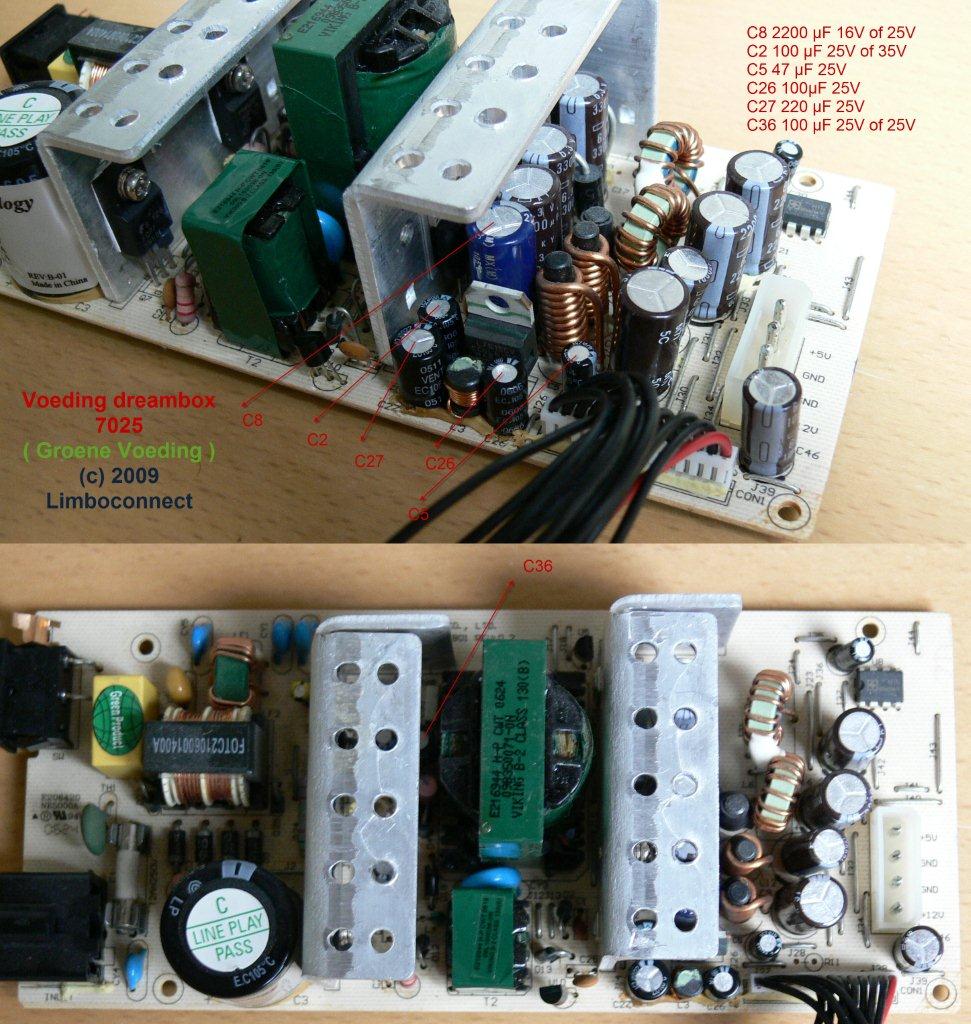

tritium Geplaatst: 7 september 2011 Geplaatst: 7 september 2011 kan iemand mij de voltages plus de bijbehorende amperage's geven voor de voeding van de dm7025, want zoals bekend is de voeding niet meer te koop en de mijne is overleden. ik heb de bekende rotte elco's al vervangen, maar dat mocht niet baten, dus nu wil ik zelf een voeding gaan bouwen/samenstellen. groet, tritium.

tritium Geplaatst: 7 september 2011 Auteur Geplaatst: 7 september 2011 ik wil toch nog eens ALLE caps vervangen, dit is een lijst van verschillende lijsten die ik heb gevonden voor de voeding van de 7025 C2=100uF/25V C5=47uF/25V C6=1uF/50V C8=2200uF 16V C9=100uF/16V C11=2200uF/16V C12=1000uF/16V C14=2200uF/16V C15=2200uF/6,3V C19=2200uF/16V C20=1000uF/6,3V C23=47uF/25V C26=100uF/25V C27=100uF/25V ???? C30=10uF/50V C31=10uF/50V C36=100uF/25V C27=220uF 25V ???? c27 met de ???? zie ik dus 2 verschillende waardes, wat moet het nu zijn? en als iemand een cap wil toevoegen aan de lijst, graag. want morgen ga ik de hele zooi bestellen, en dan wel kwaliteits elco's (105 graden celcius @ minimaal 3000 uur)
tritium Geplaatst: 11 september 2011 Auteur Geplaatst: 11 september 2011 De voeding doet het weer c27 was een 220uF condensator. alleen mn lcd scherm op de dreambox blijf onverlicht, maar daar kan ik mee leven.
iemand Geplaatst: 11 september 2011 Geplaatst: 11 september 2011 IS mooi, d'r is niets zo mooi als zelf een apparaat repareren Ter info nog eens een foto met de bekende elco's gr. Erik
