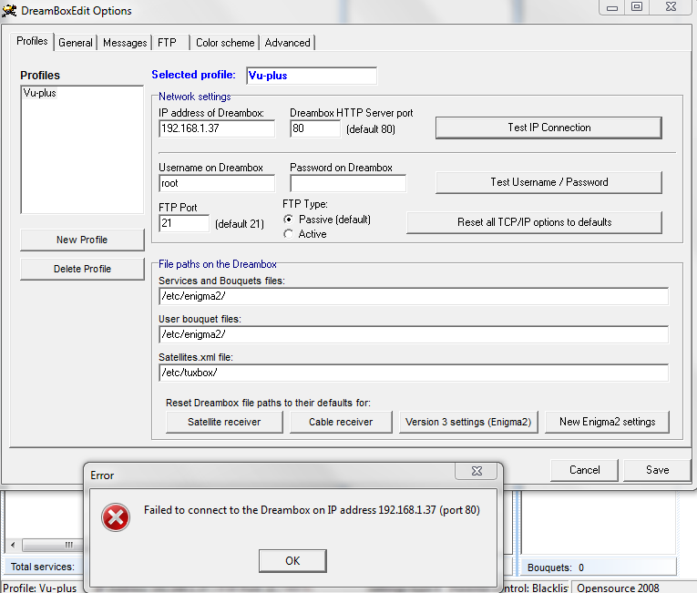

huisman6825 Geplaatst: 8 september 2011 Geplaatst: 8 september 2011 Ik krijg geen verbinding tussen mijn vu+ en dreamboxedit. Er staat pli 2.1 kernel 2.6.18 enigmsa 6 sep 2011 Wanneer ik in mijn verkenner in windows kijk en bij netwerk dan zie ik wel mijn vu+ en kan ik ook op de HDD kijken en opgenomen programma's bekijken op de computer. Maar hoe krijg ik de verbinding met dreamboxedit klaar? - Vu+ Duo 500Gb HDD - philips DSR 7141 - 78cm schotel - duo lnb - Harmony 1100
Gast Pedro Newbie Geplaatst: 8 september 2011 Geplaatst: 8 september 2011 Het kan bijna niet fout gaan, bij de Options in Dreamboxedit alleen je juiste IP-adres invullen en een keer op de knop Enigma2 Settings klikken. Je kan dan ook nog testen. Misschien kan je zeggen waar je vast loopt?
huisman6825 Geplaatst: 8 september 2011 Auteur Geplaatst: 8 september 2011 Ik heb alleen het ip addres van de vu plus ingetikt. wanneer ik op "Test IP connection" klik krijg ik de fout melding "fail to connect to the dreambox on IP address 192.168.1.37 (port:80)" Ik heb dreamboxedit versie 3.0.0.0 - Vu+ Duo 500Gb HDD - philips DSR 7141 - 78cm schotel - duo lnb - Harmony 1100
Moderator wiz Geplaatst: 8 september 2011 Moderator Geplaatst: 8 september 2011 zo te zien luistert er niets op poort 80 waar je aan kan connecten. In pli 2.1 zit GEEN webinterface meer voor zover ik weet, omdat deze op verzoek van de maker alleen op een dreambox mag draaien. Zoek dus even uit hoe je er weer een webinterface in krijgt. VU+ Duo4kSe met VTi VU+ duo2 met VTi Triax 78, astra 1,2,3, HB
mobieltje Geplaatst: 8 september 2011 Geplaatst: 8 september 2011 Origineel bericht van: huisman6825 Ik heb dreamboxedit versie 3.0.0.0 Dit is de nieuwste: DreamBoxEdit-IHAD Edition 4.1.0.1Klik hier om deze te downloaden In je downloads van OpenPLi 2.1 gewoon even zoeken naar "webinterface-old" downloaden en die installeren. Reboot je box. Grts.

huisman6825 Geplaatst: 9 september 2011 Auteur Geplaatst: 9 september 2011 Origineel bericht van: mobieltje In je downloads van OpenPLi 2.1 gewoon even zoeken naar "webinterface-old" downloaden en die installeren. Reboot je box. Grts. De dreambox edit heb ik inmiddels gedownload nu nog op zoek naar de webinterface. Een reboot is volledig afsluiten en weer opnieuw opstarten? Is dit na elke installatie van een plugin nodig? - Vu+ Duo 500Gb HDD - philips DSR 7141 - 78cm schotel - duo lnb - Harmony 1100
mobieltje Geplaatst: 9 september 2011 Geplaatst: 9 september 2011 Origineel bericht van: huisman6825 Een reboot is volledig afsluiten en weer opnieuw opstarten? Is dit na elke installatie van een plugin nodig? Nee dat is niet bij alle plugins nodig. Als je de plugin na installatie niet ziet staan bij de applicaties moet je de box opnieuw opstarten. Deze webinterface plugin zie je na installatie wel staan bij de applicaties, maar als je aan de instellingen iets gaat wijzigen en die vervolgens opslaat via de groene toets krijg je een groen scherm. Dat is mijn ervaring. PS een totale boot is niet nodig, herstart enigma is ook goed. Grts.
huisman6825 Geplaatst: 10 september 2011 Auteur Geplaatst: 10 september 2011 Heb de pligin gedownload en het werkt, krijg geen fout melding meer, nu alleen nog uitvinden hoe ik de favorietenlijst kan downloden uit de vu+ en kan bewerken. Ook de app dreamdroid (android) werkt op mijn htc - Vu+ Duo 500Gb HDD - philips DSR 7141 - 78cm schotel - duo lnb - Harmony 1100
