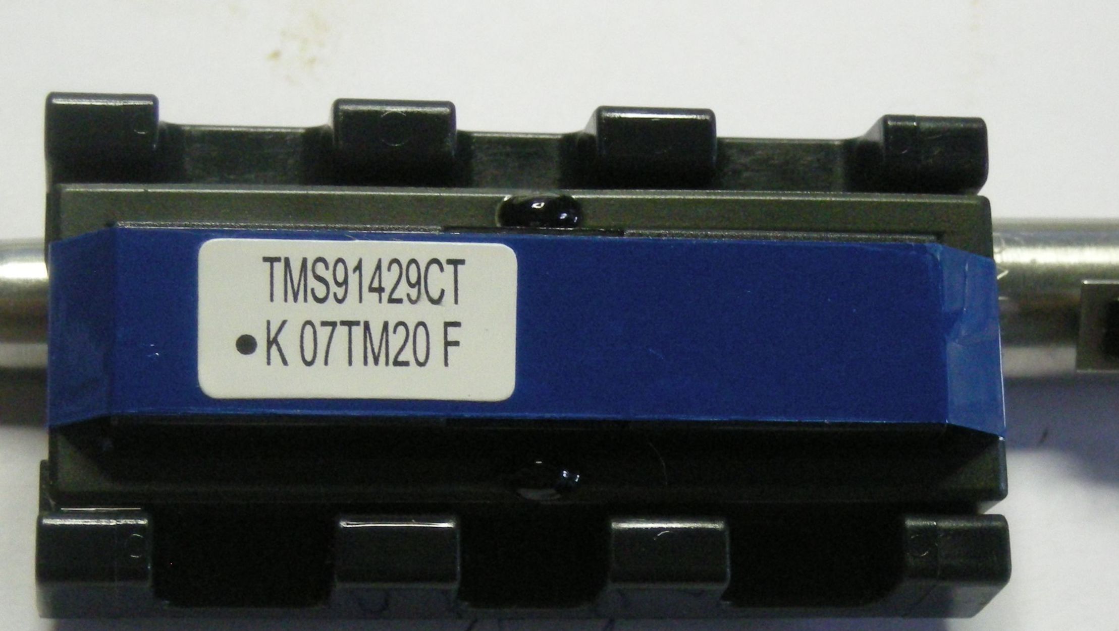

columbo Geplaatst: 17 september 2011 Geplaatst: 17 september 2011 ik zou zeggen probeer het eens met 1AT,als er niets op de print word staat gedrukt. Als de orginele 800MA T is,dus niet hoger. Kontroleer die blauwe C condensatoren op het inverter board op breuk of barsten Capp.wel nameten,en evt slechte verbindingen over solderen. Een andere mogelijkheid is dat de Inverter travo overleden is. De travo ziet er zo uit bij een samsung Tv.
