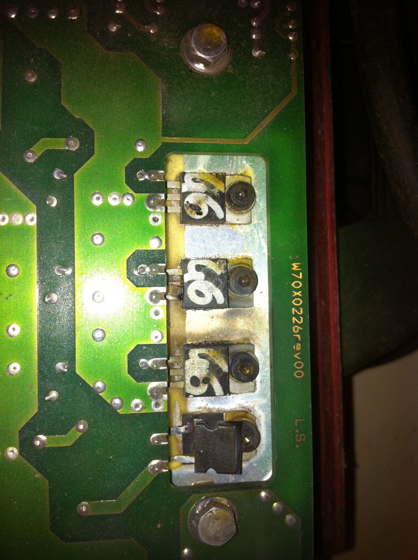

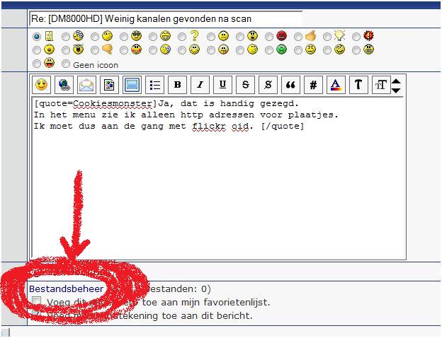

ligth011 Geplaatst: 17 september 2011 Geplaatst: 17 september 2011 Ik heb een lincoln elektric inverter v140s nu zijn er een stuk of 3 spanningsregelaars ontpoft, hoe kun je zijn welke type het zijn. Klopt het dat je hier geen foto kunt plaatsen. grt ed bvd
vGnp Geplaatst: 17 september 2011 Geplaatst: 17 september 2011 Origineel bericht van: ligth011 Klopt het dat je hier geen foto kunt plaatsen. Bij het antwoorden/plaatsen even op Bestandsbeheer klikken. vGnp VU+ Ultimo4K - FBC Cable - VU+ Ultimo4K - FBC Satellite Kathrein KEA 1000/W - Wavefield T90 Satlook Digital NIT
columbo Geplaatst: 19 september 2011 Geplaatst: 19 september 2011 voor meer info moet je bij de Importeur Lincoln/Smitwelt,zeer bebende fabrikant van Prof.Las apperatuur zijn.googel is your best frend. op de foto is alleen het opgeblzen spul te zien,helaas is mijn glazen bol is ook stuk.
Steve Geplaatst: 19 september 2011 Geplaatst: 19 september 2011 D1 D2 D3 en D4 zijn G30N60 - HGTG30N60B3 60A, 600V, UFS Series N-Channel IGBT
ligth011 Geplaatst: 20 september 2011 Auteur Geplaatst: 20 september 2011 Thx voor wat de foto betreft dat was alleen ter illustratie ik weet nl niet zeker of het spanningsregelaars zijn. Nu weet ik wat meer. Ik heb met google geen elektrische schema gevonden , wel gebruiksaanwijzing.
ligth011 Geplaatst: 20 september 2011 Auteur Geplaatst: 20 september 2011 Origineel bericht van: Steve D1 D2 D3 en D4 zijn G30N60 - HGTG30N60B3 60A, 600V, UFS Series N-Channel IGBT Hoi steve, er zitten er totaal 9 op zijn dat allemaal dezelfde, en zijn het idd spanningsregelaars. bvd ed

Steve Geplaatst: 20 september 2011 Geplaatst: 20 september 2011 als je een v140s hebt met een type nr wf200168 hebt,is deze voor 220volt heb je een v140s met type nr wf200171 dan is deze geschikt voor 240v de netspanning loopt daar nu langzaam naar toe,dus het heeft geen nut om een ouder type te gaan herstellen.deze geven allemaal de geest binnenkort
ligth011 Geplaatst: 20 september 2011 Auteur Geplaatst: 20 september 2011 Ik kan geen type nr vinden wel sr nr 12010600421 en op de print staat 12010600421
Steve Geplaatst: 26 september 2011 Geplaatst: 26 september 2011 uit dit nummer blijkt dat hij van okt 2000 is
ligth011 Geplaatst: 30 september 2011 Auteur Geplaatst: 30 september 2011 dus heeft het geen zin om de regelaars te vervangen? om zich zijn die dingen toch niet duur? en kan zelf solderen.
columbo Geplaatst: 30 september 2011 Geplaatst: 30 september 2011 Origineel bericht van: ligth011 dus heeft het geen zin om de regelaars te vervangen? om zich zijn die dingen toch niet duur? en kan zelf solderen. Over de prijs gesproken ik zou maar niet te hard roepen^60A -600volt,is nou niet bepaald een consumenten regelaartje.
ligth011 Geplaatst: 30 september 2011 Auteur Geplaatst: 30 september 2011 oke, dat wist ik niet. bij $%^&* zie ik een prijs van 4,64? kan dat kloppen. Helaas is het noemen van een naam ook een reclame uiting.
