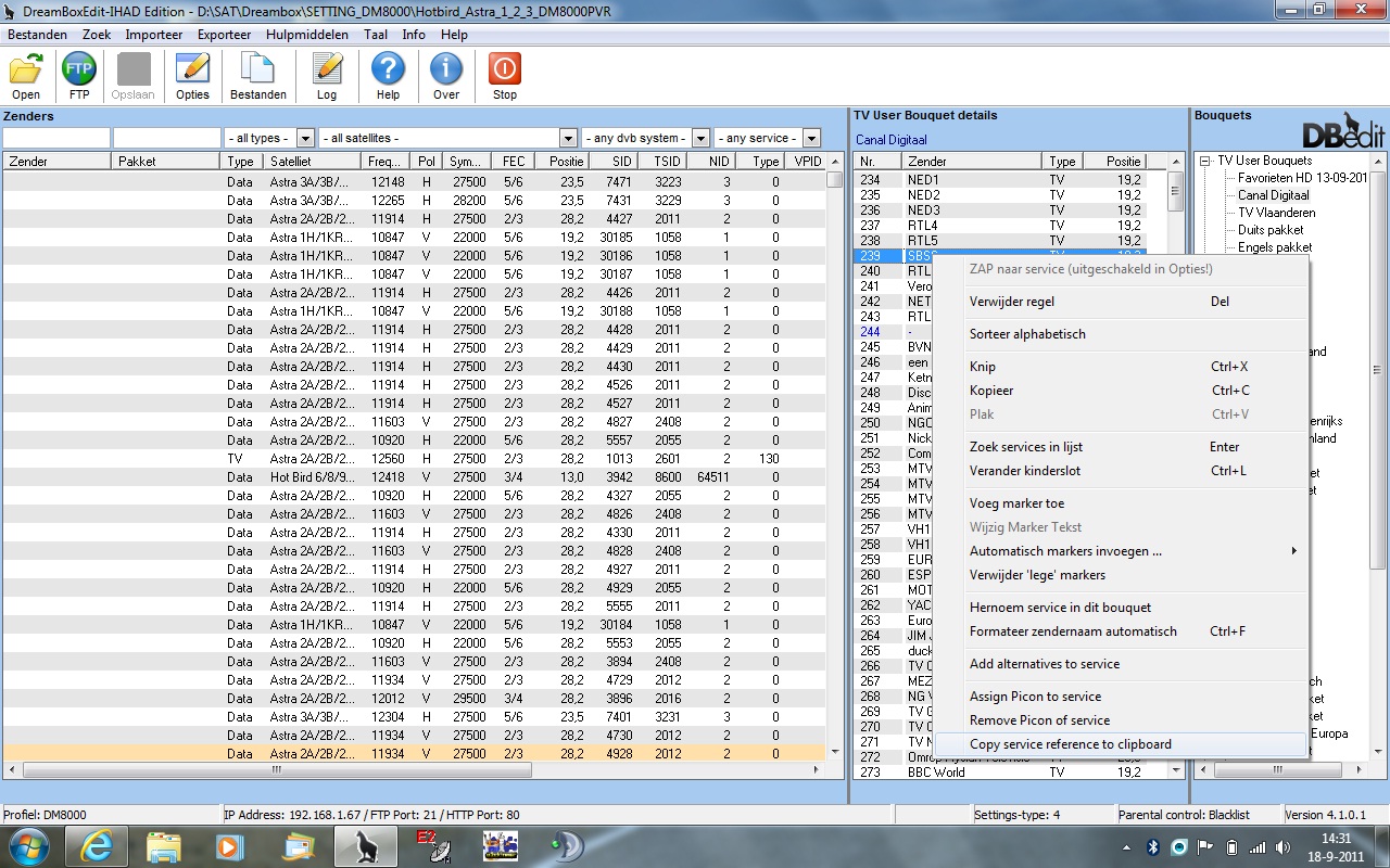

SaTJuNK Geplaatst: 18 september 2011 Geplaatst: 18 september 2011 Om de picons weer te kunnen geven moeten de picon namen hetzelfde zijn als de Service Reference te vinden via menu > informatie > stream informatie. bv. sbs 6 = 1_0_1_2AFC_B_3E8_FFFF0000_0_0_0.png Dit is althans voor Ziggo postcode 9600, En elk postcode gebied heeft weer een andere SR. Is er een tool om de SR rechtstreeks uit te lezen? Of bestaan er al lijsten van ? VU Duo4K SE
Loui (K) Geplaatst: 18 september 2011 Geplaatst: 18 september 2011 Hier alles over Picons plus de laatste update.
SaTJuNK Geplaatst: 18 september 2011 Auteur Geplaatst: 18 september 2011 Origineel bericht van: Loui (K) Hier alles over Picons plus de laatste update. @Loui (K) Dank je..Die "copy service reference" is de future die ik zocht... Als ik ze klaar heb kijk ik wel ff of ik ze hier kan posten voor andere gebruikers in postcode 9600 (ZIGGO) VU Duo4K SE
