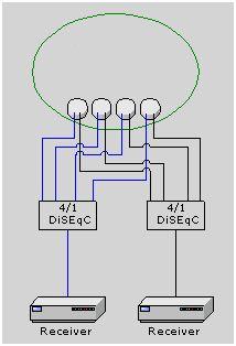

kapboom Geplaatst: 17 oktober 2011 Geplaatst: 17 oktober 2011 Bedankt vGnp, Hoe gaat dat dan precies, is hier ook een voorbeeldje van of bijv.een tekeningetje? Dan snap je zoiets altijd makkelijker. Alvast bedankt voor de moeite. Mvrg.kapboom10
vGnp Geplaatst: 17 oktober 2011 Geplaatst: 17 oktober 2011 Ook dat kan in dit theater. Zie bijlage. vGnp VU+ Ultimo4K - FBC Cable - VU+ Ultimo4K - FBC Satellite Kathrein KEA 1000/W - Wavefield T90 Satlook Digital NIT
kapboom Geplaatst: 17 oktober 2011 Geplaatst: 17 oktober 2011 Dankje vGnp. Dat is nou net wat ik zocht, en ik kan dan onafhankelijk van elkaar verschillende zenders kijken? Mvgr.kapboom10
vGnp Geplaatst: 17 oktober 2011 Geplaatst: 17 oktober 2011 Dat is nou net wat ik zocht, en ik kan dan onafhankelijk van elkaar verschillende zenders kijken? Jawel. Tuner A staat volledig los van tuner B. vGnp VU+ Ultimo4K - FBC Cable - VU+ Ultimo4K - FBC Satellite Kathrein KEA 1000/W - Wavefield T90 Satlook Digital NIT

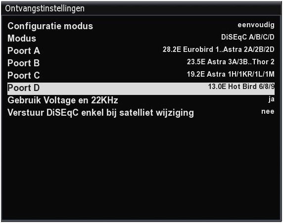

kapboom Geplaatst: 17 oktober 2011 Geplaatst: 17 oktober 2011 Hoi vGnp en bedankt voor je info. Nu mijn volgende vraag, hoe moet ik dan mijn recievermenu afstellen ivm de 4 lnb´s? Mvrg.kapboom10
vGnp Geplaatst: 17 oktober 2011 Geplaatst: 17 oktober 2011 Welk merk/type receiver? vGnp VU+ Ultimo4K - FBC Cable - VU+ Ultimo4K - FBC Satellite Kathrein KEA 1000/W - Wavefield T90 Satlook Digital NIT
kapboom Geplaatst: 18 oktober 2011 Geplaatst: 18 oktober 2011 Hoi vGpn, Ik heb nu nog een oude Dreambox 7000 met een PLI image, maar zal binnenkort als tweede reciever een Dreambox 800HD SE aanschaffen. Alvast badankt voor je moeite. Mvrg.kapboom10
vGnp Geplaatst: 18 oktober 2011 Geplaatst: 18 oktober 2011 Ik neem aan dat op die 800se ook OpenPLI komt, zie dan voor instellingen de bijlage. vGnp VU+ Ultimo4K - FBC Cable - VU+ Ultimo4K - FBC Satellite Kathrein KEA 1000/W - Wavefield T90 Satlook Digital NIT
kapboom Geplaatst: 19 oktober 2011 Geplaatst: 19 oktober 2011 Hoi vGnp, Ik denk zeker wel dat ik bij mijn Dreambox 800 HD SE zeker ook voor deze Image kies. Zover bedankt alvast voor je hulp. Mvrg.kapboom10
