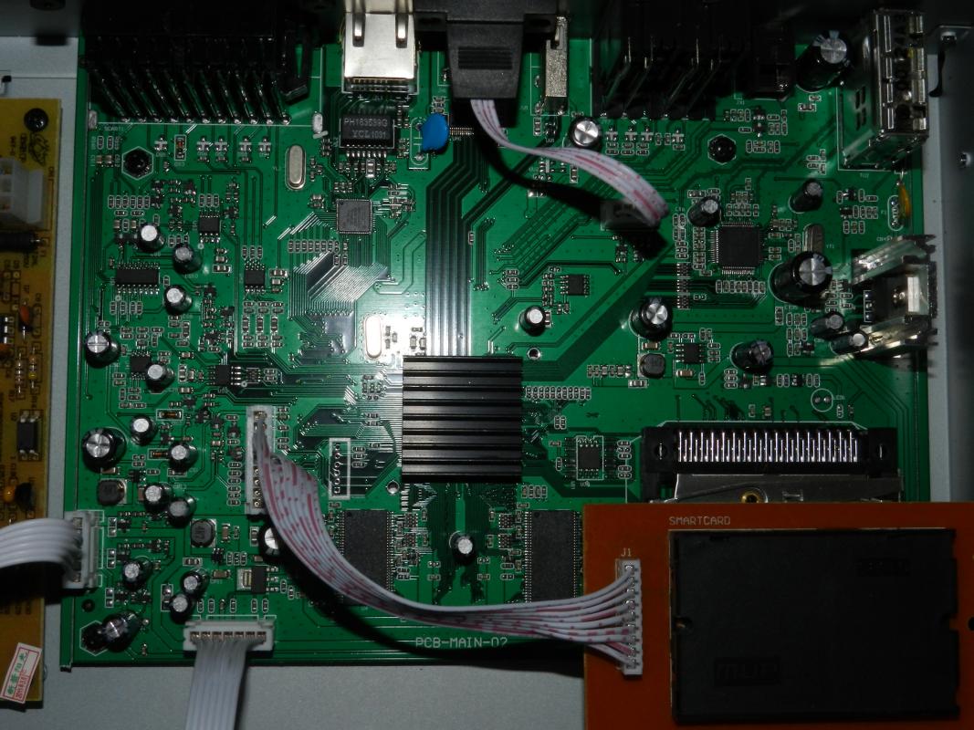

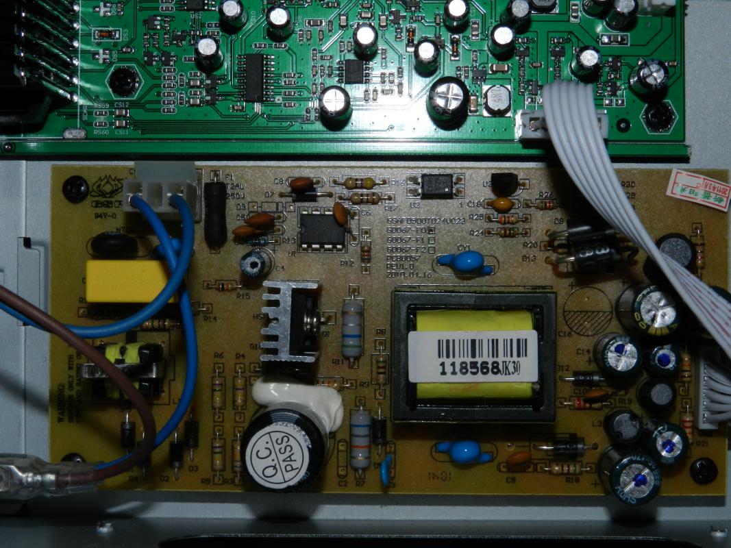

oengabunga Geplaatst: 7 januari 2012 Auteur Geplaatst: 7 januari 2012 nou . Ik heb niet t idee , dat de voeding kapot is. Alles doet het nog , indien ik "NO SIGNAL 'heb. Ik kan dan gewoon weer in t menu komen. Maar dan vind hij geen satelliet . Dus ......no signal Ik heb m open geschroeft . maar diverse componenten worden zeeeer warm Heb t idee dat het hier mee te maken heeft ? Heb nu een provisorisch koelblokje gemonteerd. Probleem duurt nu langer, voordat het weer verschijnt. Kan er eventueel een foto van maken...
Smurf Geplaatst: 7 januari 2012 Geplaatst: 7 januari 2012 hmm mijne wordt helemaal niet warm, maar zijn natuurlijk meerdere fabrikanten. klein ventilatortje inbouwen? bij mij zitten er standaard enkele koelblokjes in Bolt HD, strong srt8000 sattracker 4, srt4125 concord 1.05, hotbird, astra 1,2,3
interstate Geplaatst: 8 januari 2012 Geplaatst: 8 januari 2012 maak er eens foto,s van meschien zit er veel verschil in
Smurf Geplaatst: 8 januari 2012 Geplaatst: 8 januari 2012 2 fotos van het mainboard en de voeding. Bolt HD, strong srt8000 sattracker 4, srt4125 concord 1.05, hotbird, astra 1,2,3
oengabunga Geplaatst: 10 januari 2012 Auteur Geplaatst: 10 januari 2012 (aangepast) Het gedeelte rechts op de 2e foto , wordt zeer heet. Ben niet zo'n electronicaspecialist , weet niet wat t precies is. Het koelblokje heb ik eerst omgedraaid , geen resultaat Daatna heb ik er een extra koelblokje op gezet. Nu duurt t langer voor het probleem terug komt. Dus ik zoek in de goede richting Iemand ervaring met een ventilator ? 10 januari 2012 aangepast door oengabunga
