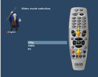

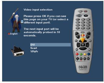

satencom Geplaatst: 26 januari 2012 Geplaatst: 26 januari 2012 Wel even aan geven welke bron je gebuikt ,van je dreambox Volgens de wet van Bartjens moet het kunnen En met de vriendelijke groeten Hendrik En Is je Probleem opgelost? Help anderen door te vertellen hoe je dat hebt gedaan.
