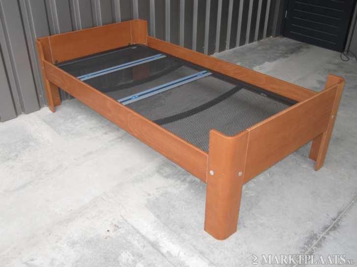

renzie Geplaatst: 12 februari 2012 Geplaatst: 12 februari 2012 (aangepast) ik heb hier twee ombouwen van een auping bed welke ik graag in een andere kleur wil hebben. de ombouw in van mdf gemaakt. wat is de beste aanpak en welke verfsoort dien ik hievoor te gebruiken? laten spuiten geeft het beste resultaat maar is een dure oplossing. ik wil er eigenlijk met jullie hulp er een doe het zelf klus van maken. ik dacht zelf aan licht opschuren, een grondlak en dan twee lagen met een kleine sponsroller. is dat een goede aanpak? renzie 12 februari 2012 aangepast door renzie 3x VU+ Uno 4K met Open Pli, 1x Zgemma h2h , Mag 256 iptv, Samsung 59" 1080p plasma met Yamaha RX-V381en Boston Acoustics A26-A23 en Mcenter speakers, 2x Apple TV 3, Rasperry Pi XBMC, Synology 213+ Nas met 2x 3TB WD Red.
