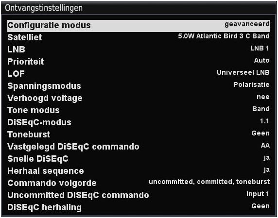

vGnp Geplaatst: 4 maart 2012 Geplaatst: 4 maart 2012 (aangepast) Als die switch zich gedraagt als 2 4/1 switches met een uncommitted switch, dan probeer dit voor 1 van de LNBs eens in te stellen zoals op de bijlage. Natuurlijk wel de juiste satelliet en bijbehorende LNB kiezen. vGnp 4 maart 2012 aangepast door vGnp VU+ Ultimo4K - FBC Cable - VU+ Ultimo4K - FBC Satellite Kathrein KEA 1000/W - Wavefield T90 Satlook Digital NIT
sabankose Geplaatst: 4 maart 2012 Auteur Geplaatst: 4 maart 2012 Sorry ik heb comm,uncomm,toneburst als instellingen
sabankose Geplaatst: 4 maart 2012 Auteur Geplaatst: 4 maart 2012 Laatste is juist die heb ik staan voor al mijn lnb s.ik heb enkel problemen bij sport1,film1,2be en vt4 bij tv vlaanderen
