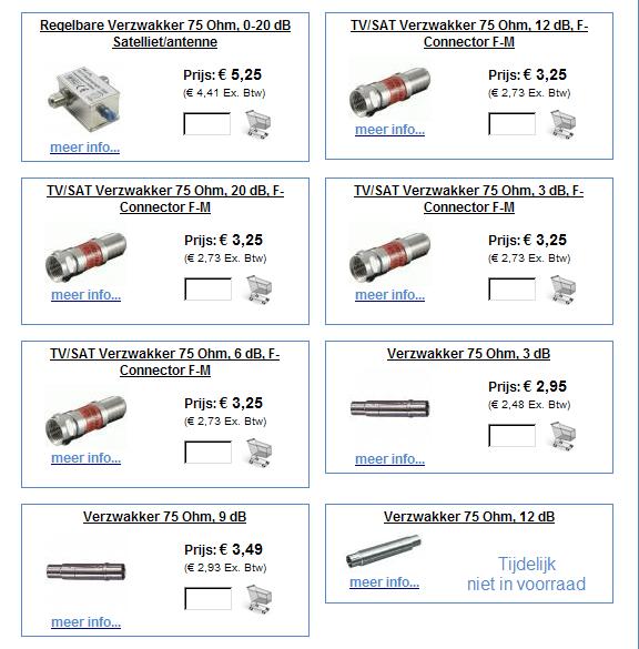

Eddy VL Geplaatst: 18 juli 2012 Geplaatst: 18 juli 2012 Die antenne gaat wel werken, je moet alleen naar buiten met je boot, de rondom gevoelige antenne heeft een pittige gain, dat is op zich mooi, werkt alleen voor geen meter als je in de haven ligt, ga zee op en je zult zien dat het prima werkt. In tegenstelling tot wat anderen hier van vinden denk ik dat Henk wel eens gelijk zou kunnen hebben: Als de ontvangst niet goed is wil iedereen het signaal meer en meer versterken. In een ontvanger wordt het inkomend signaal bijgeregeld tot het correcte niveau. Alleen vanaf een zeker punt werkt dit niet meer, als het signaal te sterk is, kan de ontvanger dit niet meer aan en geraakt hij overstuurd: - Niveau in overvloed, kwaliteit wordt echter 0... Met het kleine antennetje op 2 meter, heb je al minder ontvangst, en mogelijks ook nog eens minder versterking. --> TV werkt in Nederlandse haven wel Met de Nargus heb je een dijk van een signaal, TV overstuurd en niks meer. --> geen TV in Nederlandse haven In het buitenland, zwakker signaal en de Nargus werkt wel... Als je terug in Nederland bent probeer eens met een verzwakker tussen de antenne aansluiting te steken: Ik zou persoonlijk gewoon de regelbare nemen, maar een van 12 dB en 6 dB kan je combineren en is ook goed. Gewoon Google op "TV Verzwakker". Eddy Vl
