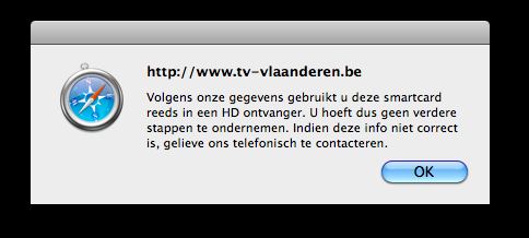

petervdc Geplaatst: 22 mei 2012 Auteur Geplaatst: 22 mei 2012 ik heb me net aangemeld via http://www.tv-vlaand...rhd/aanbod.html dit is wat ik krijg: zie bijlage (en ik gebruik enkel de hoofdkaart)
