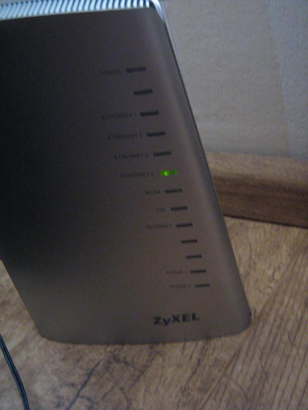

Gerard 76 Geplaatst: 25 juli 2012 Geplaatst: 25 juli 2012 Van de week heb ik vanwege het vervangen van verlichting even de electriciteit uitgeschakeld in de meterkast. Nadat deze weer werd ingeschakeld zag ik dat de modem niet meer goed opstartte. Tijdens 't opstarten branden alleen de power- en ethernet4 leds. Na 20 seconden brandt alleen de ethernet led nog.(zie bijlage) Het dsl ledje licht totaal niet meer op. Het gaat om de P-2602R-D1A heb nu de oude zyxel er weer aan,alleen nu dus geen draadloos meer Is ie dood en moet ik een andere halen? Of is ie nog te redden?

MBH10 Geplaatst: 25 juli 2012 Geplaatst: 25 juli 2012 @Gerard76. Het lampje dat brandt lijkt dat van de poort waarop de PC aangesloten zit. Poort 4 als ik het goed zie op mijn tablet. Je zou kunnen proberen om aan te loggen naar het modem en de status te bekijken, een reboot te doen en als je via de mgt.functie van het modem niets bereikt, een harde reset via de resetknop naast de aan/uit schakelaar te doen. Klein gaatje, paperclip, >10 seconden ingedrukt houden. Modem staat dan weer in de fabrieksinstelling met de bijbehorende aanlogcode. Zorg wel dat je alle oorspronkelijke settings/aanlogcodes etc. voor o.a. je telefoonnummers bij de hand hebt. Succes. Han

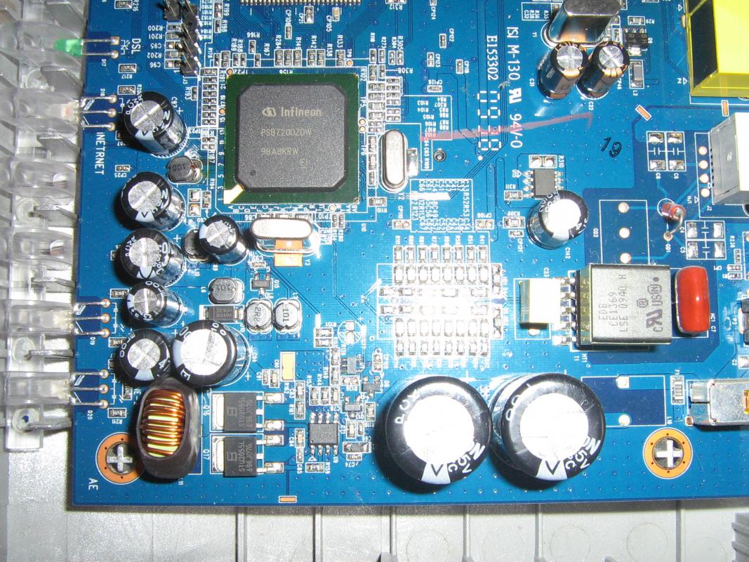

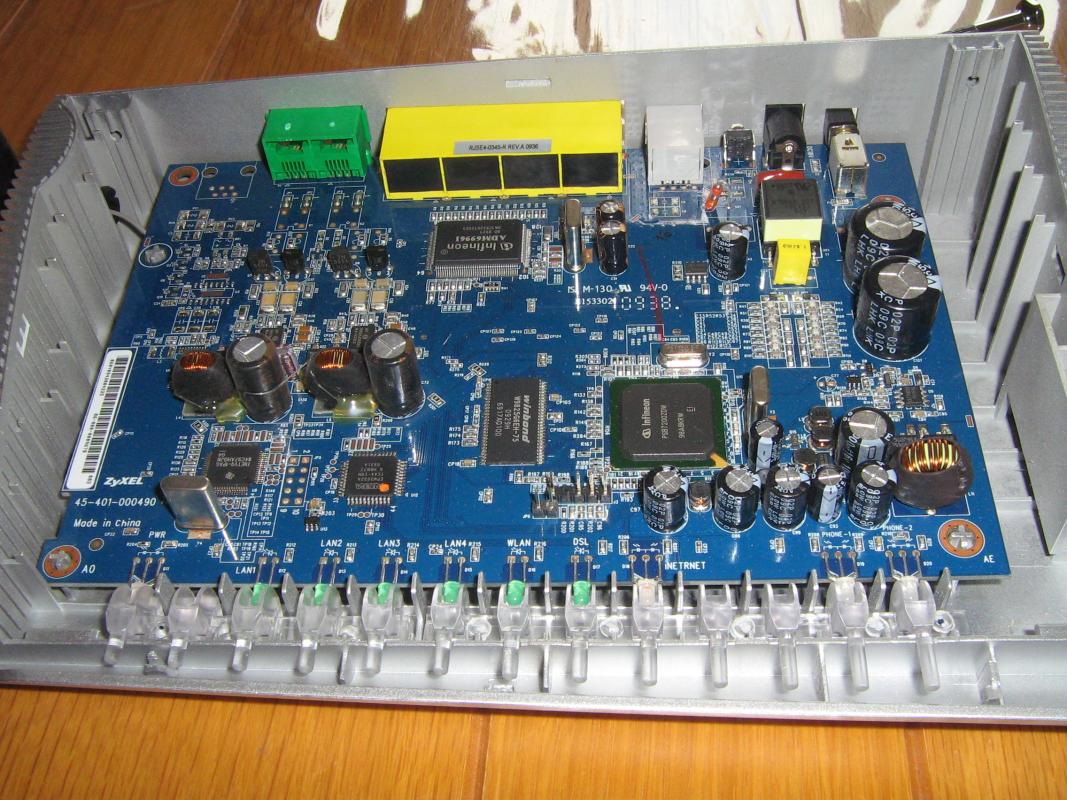

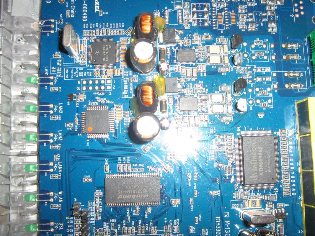

iemand Geplaatst: 26 juli 2012 Geplaatst: 26 juli 2012 (aangepast) Open dat ding ;-) en eens op zoek naar wat grotere elco's in voedingscircuit. Evt voor test een 2e elco er parallel over heen. Zo moet de foute te vinden zijn. Post eens een foto. 26 juli 2012 aangepast door iemand gr. Erik
Gerard 76 Geplaatst: 26 juli 2012 Auteur Geplaatst: 26 juli 2012 Zo,heb vanochtend een mail gestuurd naar telfort en ze belden me om 1900 terug. Ik krijg gewoon een nieuwe van ze,geen gedoe met abo of verzendkosten. Benieuwd wat voor één het is. Degene die ik oorspronkelijk van ze had,zeker 4 jaar terug,had namelijk geen draadloos. De modem op de afbeeldingen heb ik ruim een jaar terug ergens gekregen. Nu stiekem hopen dat die nieuwe wel draadloos heb,anders snor ik er alsnog ergens één op.
Gerard 76 Geplaatst: 26 juli 2012 Auteur Geplaatst: 26 juli 2012 Open dat ding ;-) en eens op zoek naar wat grotere elco's in voedingscircuit. Evt voor test een 2e elco er parallel over heen. Zo moet de foute te vinden zijn. Post eens een foto. zal ik morgen doen!
iemand Geplaatst: 28 juli 2012 Geplaatst: 28 juli 2012 Niet echte warmtebronnen bij Ctjes. Mogelijk C31. Maar hoe zit het met de externe spanningsadapter? Daar al eens een andere voor geprobeerd. Kzou zeggen met een scoop de stabiliteit van de voedingsspanningen controleren. gr. Erik
Gerard 76 Geplaatst: 28 juli 2012 Auteur Geplaatst: 28 juli 2012 Nja,het ding werkt op 18 V De meeste adapters ,en ook die van m'n andere Zyxel modem werken met 12 V. Dat wordt 'm dus niet. Dinsdag heb ik een nieuwe en dan knikker ik deze in de kliko.
iemand Geplaatst: 28 juli 2012 Geplaatst: 28 juli 2012 Kwispel of gelijkspanning. Bij gelijkspanning zou ik de adapter eens openen en domweg de elco('s) vervangen. Het is nog geen klikotijd ;-) 1 gr. Erik
