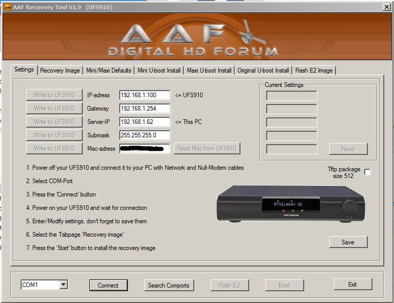

Lex_luthor Geplaatst: 12 oktober 2012 Geplaatst: 12 oktober 2012 (aangepast) @dvbs Om even op jouw topicvraag terug te komen. Sinds ik Windows 7 gebruik werkt MPI bij mij niet meer als voorheen (Ik weet niet of er een relatie is!) Daarna ben ik overgegaan op AAF Recovery Tool hier is echt alles mee mogelijk. (Je hebt er alleen een nulmodemkabel bij nodig) Ik heb een plaatje bijgevoegd waarin je alle mogelijkheden kunt zien. Gr Lex 12 oktober 2012 aangepast door Lex_luthor
dvbs Geplaatst: 12 oktober 2012 Auteur Geplaatst: 12 oktober 2012 DeltaFM, Euhm bedankt voor de tip, maar die ervaring had ik al opgedaan . Ik gebruik voor het installeren van ims op de usb nu MaxibootInstaller. (dat vind ik (in mijn geval) net iets beter) Lex_luthor, Misschien ligt het idd aan Win7 (gebruik het hier ook). AAFRecoveryTool is idd dé tool voor het installeren van flash-ims (tot nu toe steeds gelukt). En ondertussen de nieuwste tiTanNit in de flash om te "spelen" (vermits er geen usb versie komt); en PKT op usb om TV te kijken. (de omgekeerde wereld dus ) Groeten van dvbs, UFS9101W met TitanNit + DM7020HDv1 met OpenATV 6.3 + DM920 UHD met Merlin OE2.5 + Gemini 4
DeltaFM Geplaatst: 12 oktober 2012 Geplaatst: 12 oktober 2012 Dat zou het verklaren, hier gebruik ik (nog) XP... Delta-FM Vu+ Duo 4k SE & Gigablue Quad+ (Kathrein UFS910si & Humax IR-CI5400)
