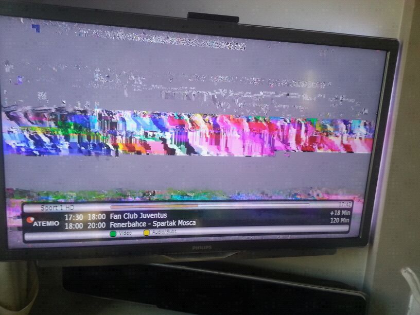

Milanello Geplaatst: 13 september 2012 Geplaatst: 13 september 2012 Ik heb de TitanNit V1 firmware in mijn UFS-910 geflashed. Dit heb ik gedaan met de flashtool van MPI. Wat makkelijk ging. Evenals de installatie van de start-up wizard. Andere positieve bevindingen van de nieuwe software zijn start snel op, loept soepel door de menu's en zapt snel op FTA-zenders. Wat ik negatief vond: - Swapstick wordt niet dadelijk gevonden. Ik heb een directory aangemaakt "/swapextensions". Hierna lukt het wel. - USALS voor de motor krijg ik niet ingesteld, is er iemand die dit wel klaarkrijgt? (heb enkel hotbird en astra nodig) - De Hd-zenders van Sky italië gaan gewoon niet open krijg een verstoord beeld! Hierop volgt telkens een vastloper en moet de box uit/aandoen. Iemand die weet waarom dit zich voordoet? (Ik heb de laastste nieuwe zenders van Sky manueel gezocht.) Zie bijgevoegde foto, dit gebeurdt er Sky sport 1 HD zap. Mvg, Milanello
Lex_luthor Geplaatst: 13 september 2012 Auteur Geplaatst: 13 september 2012 @ Milanello Wat jij met Sky sport hebt, krijg ik in deze versie bij alle (ongecodeerde) Duitse HD kanalen. En volgens het AAF- board ben ik niet de enige, want er zijn al enkele draadjes. Ik had hetzelfde met de pre-Alpha versie en dat kon toen worden opgelost met een andere tunerdriver. Ik ga ervanuit dat hier nu ook een oplossing voor gaat komen. Ik gebruik geen USALS, dus (her)ken de problemen niet die je er mee hebt. Gr Lex 1

Milanello Geplaatst: 17 september 2012 Geplaatst: 17 september 2012 (aangepast) @ Lex_Luthor Ik heb de draadjes op het AAF Board forum gevonden en de suggesties uitgeprobeerd. Helaas zonder succes. Er is zelfs een nieuw draadje bijgekomen namelijk "Alternativ Treiber für HD Problem auf Astra". Hier vind je een ipk terug die je kan installeren via tmp plugin instal als je het ipk-bestand in de /tmp folder plaatst. Ik heb het geinstalleerd en merk geen verschil. De HD-zenders Sky italië doen het wel met de laatste nieuwe Pkteam Nebula V2 image. Gewoon in het PKT Blue Panel, de optie CAM Routing uitschakelen en opnieuw opstarten. De duitse HD-zenders ZDF HD , Anixe HD, EInsfestival HD, RTL2 HD en SAT.1 HD werken allemaal! Hopelijk werkt dit ook voor jou. Omdat de Hd-zenders met een ander image wel werken zou ik denken dat het om een software-problem gaat en dat ik het niet te maken heb met de befaamde elco's probleem. 17 september 2012 aangepast door Milanello

Milanello Geplaatst: 19 september 2012 Geplaatst: 19 september 2012 Inmiddels is er een nieuw topic over "TitanNit und HD Probleme auf Hotbird" Er zijn nieuwe drivers gemaakt! Ik heb de highsrtreiber_0.1_sh4.ipk getest en de hd-zenders van Sky-italia werken krijg mooi beeld. al is dat maar voor even, na 10 minuten moet ik de receiver opnieuw opstarten want het beeld zit vast. We komen al dichter naar een oplossing. @lex_luthor Als je de oscam hebt geinstalleerd. Ga in het Softcam Panel menu, druk op groen(restart) en dan op blauw(activate). Nu zou je Oscam automatisch moeten opstarten bij koude start.
