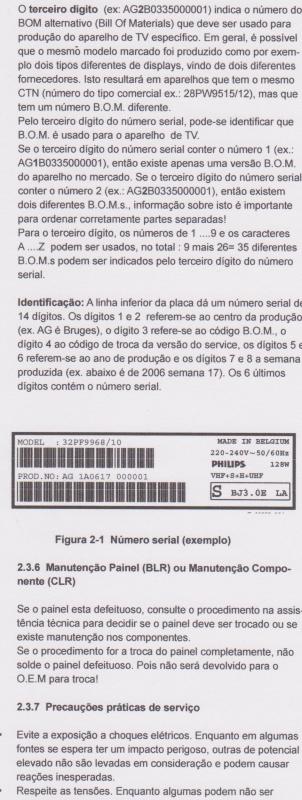

Steve Geplaatst: 13 november 2012 Geplaatst: 13 november 2012 LC4.2E is een lcd chassis type voor de gebruiksaanwijzing moet ik het hele type nr van de tv hebben
Dragonfly Geplaatst: 13 november 2012 Auteur Geplaatst: 13 november 2012 LC4.2E is een lcd chassis type voor de gebruiksaanwijzing moet ik het hele type nr van de tv hebben Dat is alles wat op de sticker staat.
Steve Geplaatst: 13 november 2012 Geplaatst: 13 november 2012 (aangepast) er moet een sticker op zitten van 5 bij 3 cm,er kan nooit aleen maar LC4.2E op staan (de nummers boven de bar code ) 13 november 2012 aangepast door Steve
