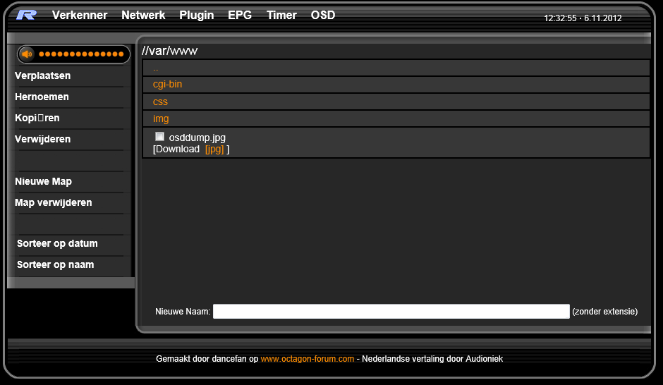

Joh14vers6 Geplaatst: 6 november 2012 Geplaatst: 6 november 2012 osddump.jpg ed bijvoorbeeld in \var\www\ VU+ Uno 4K SE Zgemma 7HS 4x Duo Alps-LNB, Visiosat Bisat G4B Netgear ReadyNAS 426, Netgear ReadyNAS 4 Ultra
Joh14vers6 Geplaatst: 6 november 2012 Geplaatst: 6 november 2012 De laatste Fortis WebIO creërt ook epg data. In epgdata.cfg oid kan je dit aanpassen naar een map op bijvoorbeeld USB/HDD. Ik heb dit ook moeten doen nadat ik deze melding kreeg zoals Topictitel. VU+ Uno 4K SE Zgemma 7HS 4x Duo Alps-LNB, Visiosat Bisat G4B Netgear ReadyNAS 426, Netgear ReadyNAS 4 Ultra
