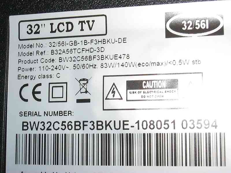

Gast sabsoftware Geplaatst: 5 februari 2013 Geplaatst: 5 februari 2013 zit er geen type plaatje op de achter kant.............
trust Geplaatst: 5 februari 2013 Auteur Geplaatst: 5 februari 2013 vanmiddag de eigenaar gebeld en om een foto gevraagd. Toestel komt van conr*d en is eigenlijk voor de duitse markt werd hem verteld . Het verschil tussen theorie en praktijk is mijn uitdaging . Octagon SF8008 4K Edision Primo IP S2 Dr.HD F16 1.8 m ChannelMaster Offset in tuin 53º E - 45º W Jaeger SMR 1224 Usals met 5 Lnb wisselaar 2x Ka - Ku - C band Lin / Circ 1.2 m Echostar Offset aan schuur 53º E 34.5 W Twoteck Twinrotor met 3 Lnb wisselaar Ku - Ku low - Ka
Gast sabsoftware Geplaatst: 5 februari 2013 Geplaatst: 5 februari 2013 kijk met dat plaatje kom je verder hij is wel up te daten via usb . updats kun je vinden op www.umc-slovakia.sky/products-support daar staat alle fw voor de blauwpunt en hoe het moet. ------------------------------------------ johan
