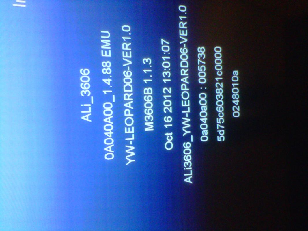

Hoe kan ik dit oplossen? Door die ddf en udf van gjstroom in te laden? Ik wil niet teveel klooien in die box, maar als het moet, dan moet het. Ik kan niet inloggen op de box met root/root. Ik heb de box in de winkel gekocht en die verkoper had een image voor mij erop gezet, de gegevens zijn in de bijlage. Ik probeer in te loggen met flashfxp. Op mijn dreambox kom ik wel via flashfxp erop. Weet iemand trouwens welke image erop staat, is dat Spark?

Volgens mij draait de Amiko helemaal geen ftp server, dus met flashfxp zal je er niet in komen.
Ook moet je deze box niet vergelijken met de dreambox. Deze box is closed-source waarbij er weinig tot geen ontwikkeling is, dat zie je ook terug aan de prijs.
