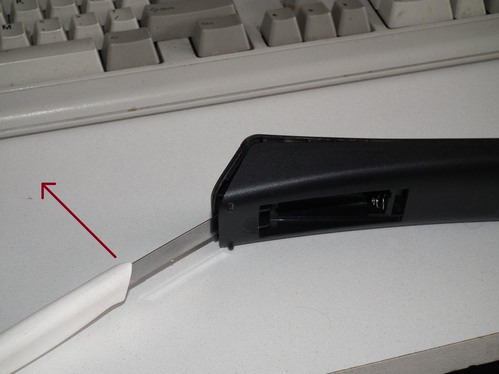

Je kunt de AB als volgt, met beleid uit elkaar halen:
- Verwijder het batterijklepje en de batterijen;
- Wrik met een schilmes de rechte onderzijde aan de achterkant open (zie foto 1);
- Zet het schilmes nu in het schuine deel van de achterkant en wrik deze aan één zijde los. De onderkant moet naar buiten wijken;

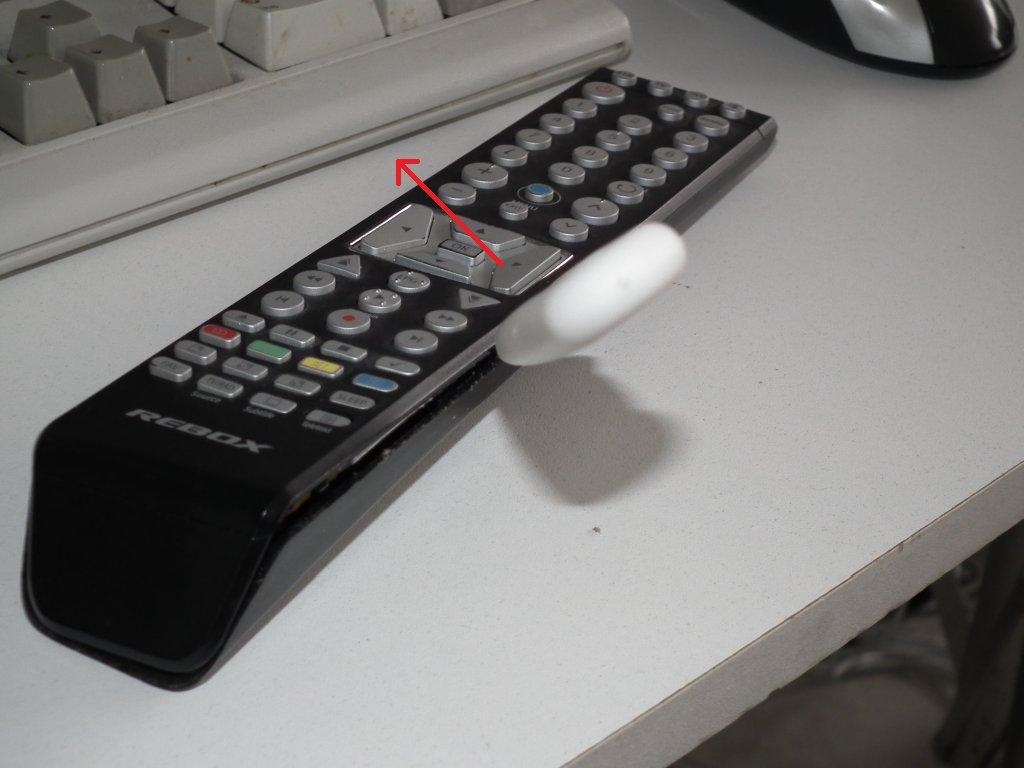

- Werk op dezelfde manier naar voren en klik de haakjes in het onderdeel één voor één los. Foto 2 toont het proces halverwege;

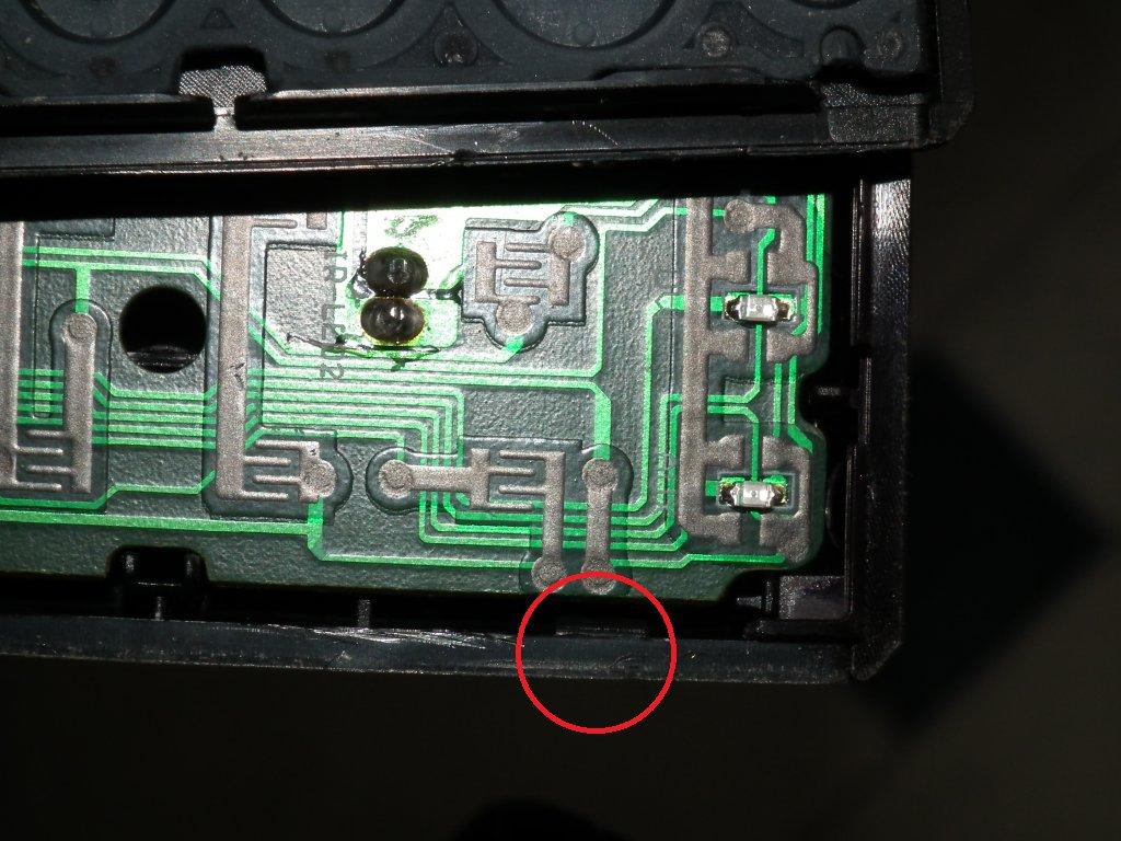

- Foto 3 toont in detail de gaatjes in het bovendeel waarin:

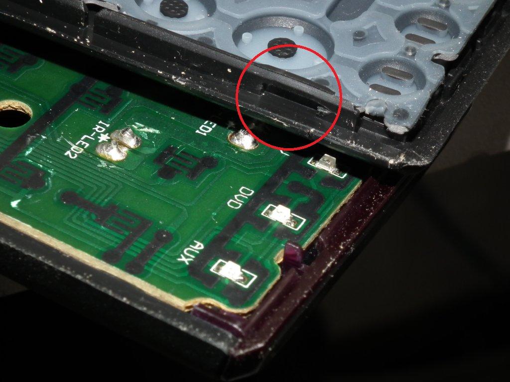

- De haakjes in het onderdeel op foto 4 vallen;
- Als alle haakjes aan één zijde los zijn kan de andere kant door het bovendeel te twisten worden uitgehaakt.
