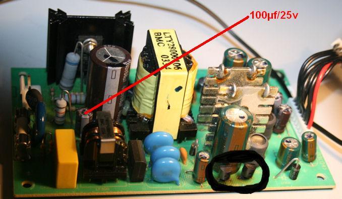

iemand Geplaatst: 10 oktober 2013 Geplaatst: 10 oktober 2013 (aangepast) kan zijn dat je een 100uF van de voeding moet vervangen; als tuner niet opstart en wel tikt. en evt 2 * 2200Uf op het moederbord, bij slechte ontvangst en er is nog een netwerkmodificatie; bij traag netwerk 10 oktober 2013 aangepast door iemand gr. Erik
