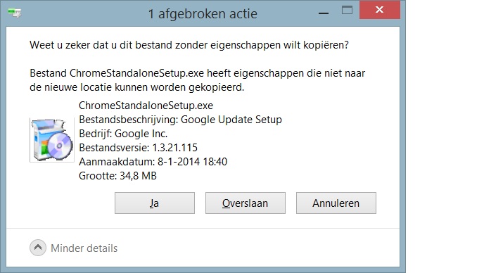

Jürgen Geplaatst: 8 januari 2014 Auteur Geplaatst: 8 januari 2014 (aangepast) Probeer het desnoods eens met Chrome.. Een niet al te grote download en makkelijk te installeren bij een ander Heb zo net de ChromeStandaloneSetup.exe gedownload en zal deze morgen even op Vista proberen. Ik veronderstel dat deze Setup ook op Vista werkt want ik heb voor het downloaden geen OS keuze kunnen maken. N.B. Toen ik de file ChromeStandaloneSetup.exe van mijn Win8.1 laptop naar een USB stick wilde kopiëren kreeg ik een foutmelding, zie bijlage. Levert dit bij installatie op Vista problemen op? Mogelijks houd zijn fire-wall de boel dicht. Kijk daar eens naar. Daar had ik ook aan gedacht maar zou je dan geen foutmelding moeten krijgen? 8 januari 2014 aangepast door Jürgen MacBook Air M2 2022 - iPad Air 2021 - Iphone XR - Apple TV 4 2021
winwiz Geplaatst: 8 januari 2014 Geplaatst: 8 januari 2014 kopie zal geen problemen mogen geven Synology DS414 + DS1815+(8GB) + iPad Pro 10.5 64Gb (iOS 11) + iPhone 7+ 128 GB (iOS 11) + MacbookPro 15" 2016 (MacOS High Siera 10.13) + Apple Watch Series 3 (WOS 4) + Apple TV3 + Apple TV4 + Nvidia Shield + Microsoft Gecertificeerd.
