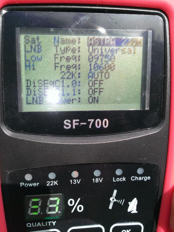

RKrijnen Geplaatst: 17 maart 2014 Geplaatst: 17 maart 2014 Ik heb een sf700 en ga hem in de loop van de week gebruiken. De paal voor de schotel staat (eindelijk). Bij mijn exemplaar zijn astra 19 en 23 alingesteld, ik moet zelf 28 invoeren. Nu snap ik wel hoe ik iets kan invoeren maar wat moet ik invoeren? Kan de gegevens niet vinden...... Fuba Daa850 met multifeed , Vu+duo 4k se met dvb s en dvb c. Vti 15
TheCorbettReport Geplaatst: 18 maart 2014 Auteur Geplaatst: 18 maart 2014 Ja dat is ook iets wat ik met andere digitale meters ben tegengekomen. Vooral de lo frequentie, daar kwam ik niet uit. Heb het toen op univ gezet maar volgens mij was dat niet goed. Ik kreeg het niet werkend.

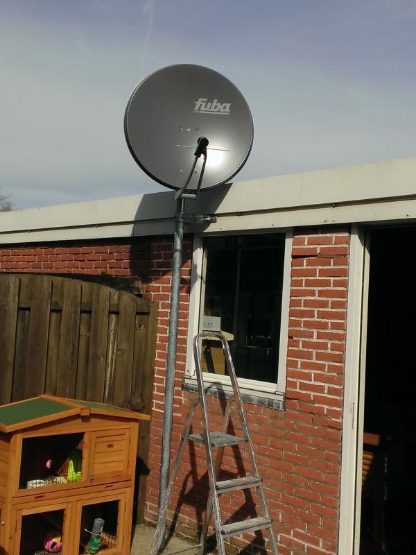

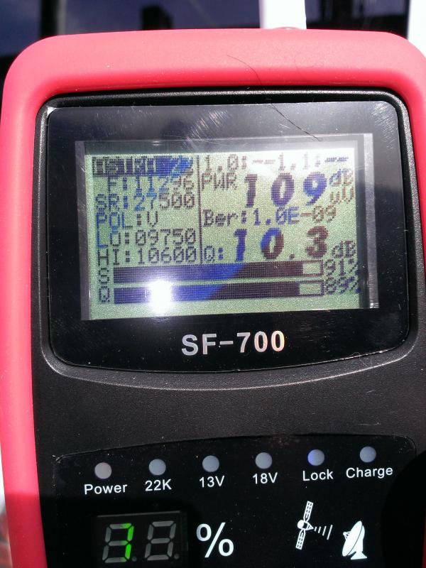

RKrijnen Geplaatst: 19 maart 2014 Geplaatst: 19 maart 2014 Ik heb net de Fuba daa850 in de paal gehangen, op dishpointer gekeken naar de richting ( middelste schoorsteen van het huizenblok ) handvast gedraaid, mulirail er op, en inverto black ultra in het midden gezet. Sf700 er aan , zonder reciever, vond eerst niks, toen freqentie gewisseld en toen had ik lock. Werkt als een malle. ( alleen het piepje uitzetten.....) Heb nu 92% signaal, dus tussen de 10.5 en 11.2 db. Wisselt nogal. Maar het is voor het eerst dat ik een digitale schotel uitricht, de andere keer was 20 jaar geleden met een analoge schotel...... Ik heb het idee dat ik best aardig op weg ben, ik weet alleen niet of die waardes goed zijn. Fuba Daa850 met multifeed , Vu+duo 4k se met dvb s en dvb c. Vti 15
RKrijnen Geplaatst: 19 maart 2014 Geplaatst: 19 maart 2014 Toen ik nog snel probeerde de lnb voor 19gr erbij te zetten kreeg ik geen lock. het kan zijn dat de frequenties in de sf700 niet kloppen, of de inverto black ultra twin is te breed om naast 23gr te zetten. ik kreeg wel iets van signaal sterkte, maar niets op kwaliteit. ik heb er verder nog geen aandacht aan besteed, heb wel foto's toegevoegd van de sf700 op de 23gr lnb. Als iemand kan toelichten wat de cijfertjes en getallen betekenen, is dat wellicht een nuttig on topic antwoord. Fuba Daa850 met multifeed , Vu+duo 4k se met dvb s en dvb c. Vti 15
RKrijnen Geplaatst: 20 maart 2014 Geplaatst: 20 maart 2014 Even gekeken, maar als je de lnb voor 19gr links van de 23gr zet dan kan het kloppen dat je niks vind natuurlijk........ Heb net snel een losse lnb rechts van de 23 gehouden en toen werkte het wel.......... Je moet ook niet even snel, en denken dat je t snapt natuurlijk......... Fuba Daa850 met multifeed , Vu+duo 4k se met dvb s en dvb c. Vti 15
